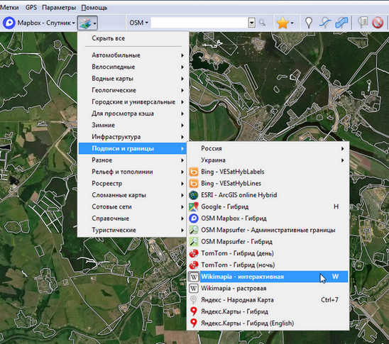

Всем привет, пользуюсь порталом совсем недавно и есть вопрос. Пытался скачать слой "Wikimapia-интерактивная", но по какой т причине выкачка не идет. Пробовал менять IP, устанавливать разные версии программы, менял уровни zoom при выкачке.... Ничего не помогает. Предполагаю, что в настройках карты указан не действующий URL. Стоит вот этот: http://wikimapia.org/d?lng=1&BBOX=
Подскажите что делать. Заранее спасибо.

Сообщение tikhpetr » 28 ноя 2022, 20:41
Все работает. Прочитайте в FAQ, как, чего обновляться.

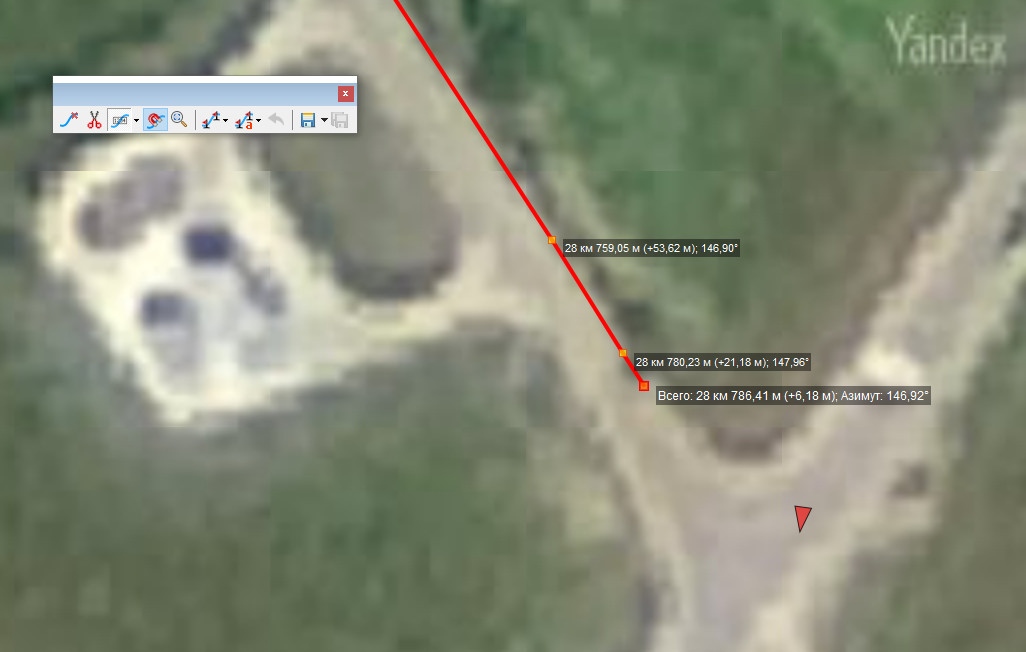

Столкнулся с такой проблемой:
построил путь вдоль дороги, на яндекс.спутнике длина пути получается - 28,786км, на гугл.спутнике - 28,750км.
почему так происходит? и какое из этих значений более близко к реальности?

Сообщение Tolik » 12 дек 2022, 10:07
Разница в 0.1% - это в пределах погрешности вычислений. И разница в 36 метров вряд ли существенна, если вы не проводите точные геодезические измерения маркером по карте.
Получается так потому, что у Гугла и Яндекса используется разная проекция. У Гугла Земля - шар, у Яндекса - эллипсоид. Эллипсоид, конечно, ближе к реальности, так что теоретически, наверно, значение на карте Яндекса точнее.
