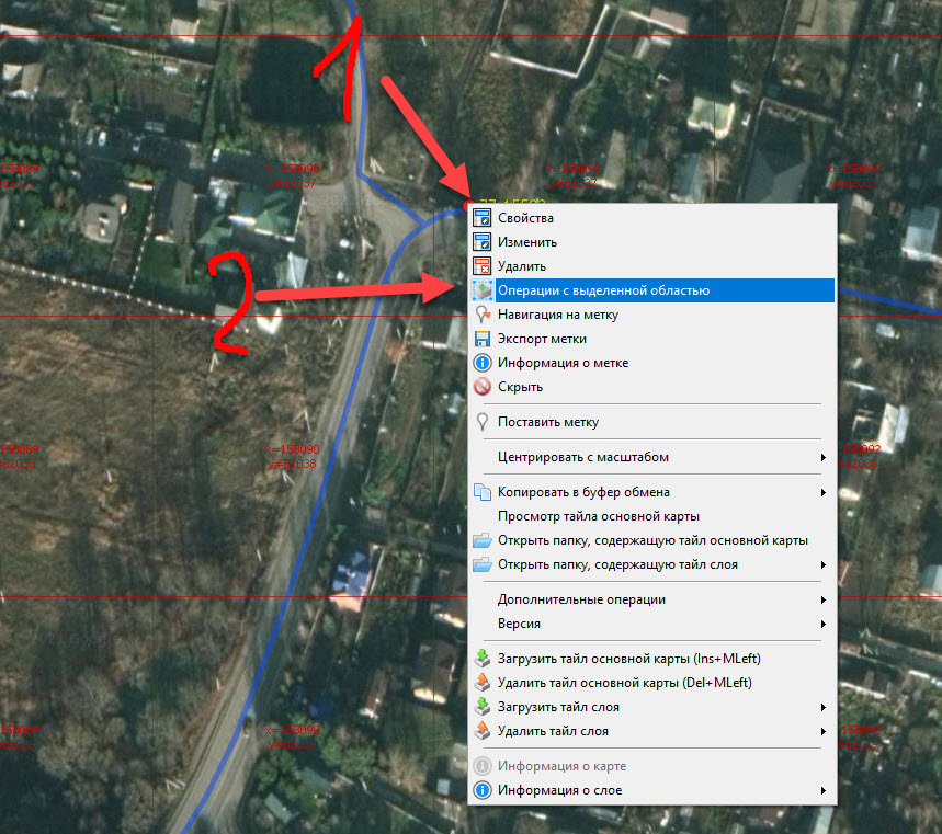

я делаю так:
1. кликаю по метке правой кнопкой мыши
2. выбираю Операции с выделенной областью
3 Указываю Радиус - 500 м, Форма - Квадрат.
4. получаю выделение в форме квадрата со сторонами 1000 метров вокруг метки (метка ровно по центру)
5. скачиваю по этому выделению нужный уровень и сохраняю картинку.
6. итого есть квадратная картинка у которого сторона 1000 метров
7. вставляю в автокад и указываю в свойствах картинки ширину ее как 1000
8. и получаю картинку в масштабе 1:1000

Re: BBox координаты. Перевод на плоскость. Автокад?
Сообщение rass » 17 ноя 2021, 14:53
danmer писал(а):Правый клик не срабатывает как минимум и в меню ничего похожего не нашел ((
вот же
1. метка
2. пункт из контекстного меню по Правой кнопке
Сообщение rass » 17 ноя 2021, 22:11
какая версия программы?
вероятно, у вас старая версия, где еще не было выделение области по квадрату
