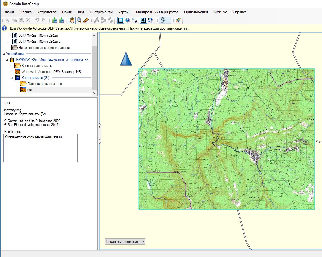

Есть прибор GPSmap62s, собрал для него небольшой фрагмент карты в IMG с помощью SAS.планета, все собралось без проблем, прибор карту увидел, включил, но она не отображается. Видно только базовую гарминовскую. Отключал и удалял другие карты, что есть приборе, ничего.
При подключении к basecamp карта видна и отображается. Ту же самую карту в jnx прибор видит без проблем
карта в img
Подскажите, пожалуйста, куда рыть, чтобы прибор стал отображать растровый img?
basecamp + img

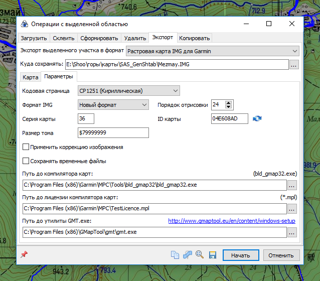

Сообщение vlasto1 » 15 апр 2020, 10:13
Скрин с экспорта карты в САС?
vlasto1
Сообщения: 258
Поблагодарили: 70 раз.
Re: Экспорт в растровый IMG
Сообщение MasterShoo » 15 апр 2020, 18:42
vlasto1 писал(а):Скрин с экспорта карты в САС?
вот.
UPD: повторил процедуру изготовления карты на стабильной версии САС (v.191221) результат такой же.
