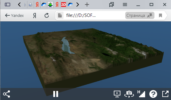

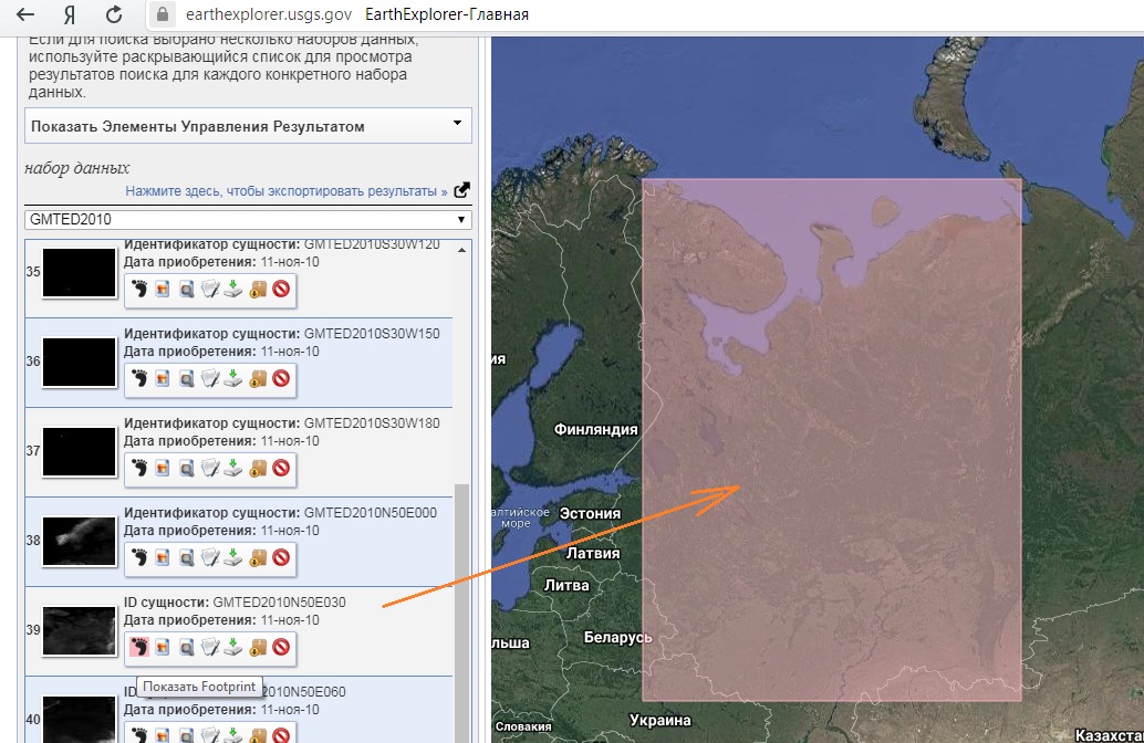

Сообщение DrjundelDEDa » 15 май 2019, 16:01
Здравствуйте, подскажите как называется карта где можно найти информацию о рельефе (displacement)? Для сохранения нужного мне участка и дальнейшей обработки этого изображения для построения 3д модели, типа этой - https://yadi.sk/d/Y060A4fGmKrYmA
Я скачал карты цифровых высот в формате GeoTIFF для нужного мне района (скриншот источника в вложении), для примера файлы тут - url]https://yadi.sk/d/4tGKTYxQs5o6_Q[/url]
Как можно GeoTIFF файлы показать как слой в SAS.Планета?

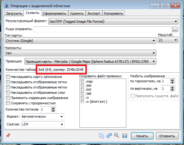

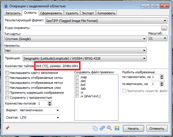

Добрый день. Пытаюсь сделать фотоподложку в X-plane. Скачиваю тайлы с Гугла. Размеры склееных тайлов должны быть кратные степени 2(512, 1024, 2048, 4096 и т.д.). Но как только меняю проекцию на WGS84, количество скачанных тайлов и разрешение меняется.

JackFrost писал(а):Добрый день. Пытаюсь сделать фотоподложку в X-plane. Скачиваю тайлы с Гугла. Размеры склееных тайлов должны быть кратные степени 2(512, 1024, 2048, 4096 и т.д.). Но как только меняю проекцию на WGS84, количество скачанных тайлов и разрешение меняется.
потому что "меркатор" (если упрощённо) квадратный, а lat/lon прямоугольная проекция. "Длина"градуса по широте и долготе разная.
