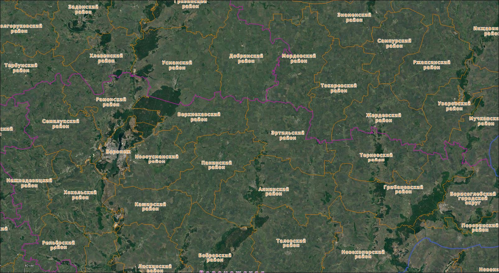

Сообщение 4812672 » 06 май 2019, 09:56
tikhpetr писал(а):https://yadi.sk/d/2s-YpiLYjfWLbw Экспортируйте отсюда файл в Ваши метки в программе. Надеюсь, пригодится.
Спасибо, но это только крупные субъекты, кроме того, без подписей. А районное деление где найти?
