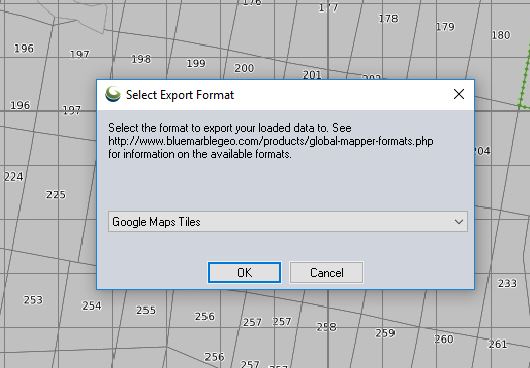

Сообщение Kesav » 08 апр 2019, 21:23
Петрович,Прозрачность надо задавать (указывать) при экспорте png растра в GMT. в ГМаппере. Давай на Санате, расскажу и покажу. Хотя, все подробно описано Митром тут, только не карту делать , а слой viewtopic.php?f=2&t=1090
Можно не создавать новый zmp, а использовать уже имеющиеся в слоях, но на данное время не актуальный, не работающий. Просто в папку с кешем, для этого змп, подложить тот gmt кеш, что сконвертили ГМаппером.
