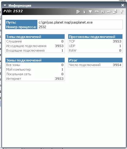

Еще такой скрин - 1470 открытых соединений (в программе качается Карта.Гугль в один поток, пишет что "Отсутствует соединение с интернетом"). Соединение, разумеется, есть - и прибивание всех этих 1470 штук решает проблему...до следующего раза.

А вот оно же после полного рестарта системы.
3953 открытых соединения, программа разумеется пишет "Отсутствует подключение".

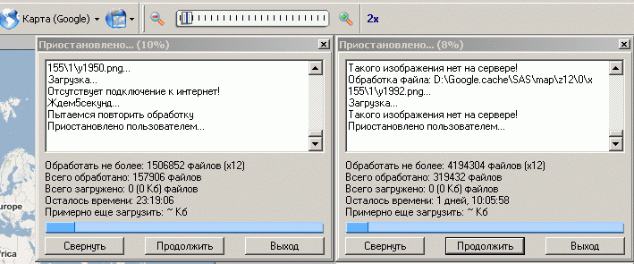

...и на погоны - одна запущенная программа, скачка в два потока - в одном потоке подключение к интернету есть, а в другом, соседнем, в том же процессе - уже нету. :lol:
Кол-во открытых соединений при этом - ок.4тыс.
