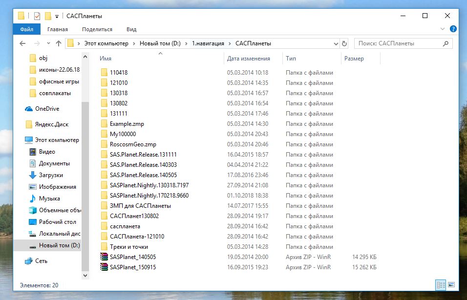

Сообщение Kesav » 03 окт 2018, 12:48
Tolik писал(а):А вот ставит вторую САС - плохая идея.
Может что то не знаю... Почему? Пользуюсь, ничего плохого не замечал.

Сообщение Tolik » 03 окт 2018, 17:07
НЯП, нельзя запускать два САСа одновременно. А если они стоят в разных директориях, включая кэш и карты, и не запускаются одновременно, то проблем нет.

Сообщение Gma » 03 окт 2018, 17:19
Tolik писал(а):НЯП, нельзя запускать два САСа одновременно. А если они стоят в разных директориях, включая кэш и карты, и не запускаются одновременно, то проблем нет.
Нямс, можно. И на одном компе было так, что два Саса смотрели на один кэш (специально). Сейчас, если не путаю, второй автоматом запускается в режиме чтения.

Сообщение Tolik » 03 окт 2018, 17:41
Да, кажется так, я забыл.
