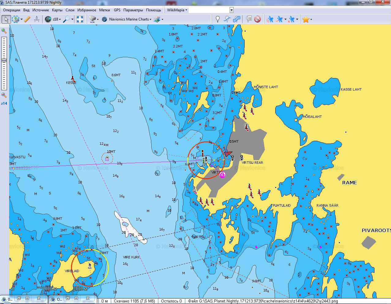

Все варианты Navionics перестали работать.
Как именно - мне сейчас тяжело уточнить, ибо я вдалеке и с планшетом.
UPD: Причина - http://webviewer-api.navionics.com - Name does not resolve
UPD: Умер один из старых способов получения тайлов.
Да, если сообщение про Navionics чему-то противоречит - просьба на это указать.

Сообщение SoftFelix » 16 июл 2018, 10:28
vlasto1 писал(а):
NStager писал(а):
vlasto1 писал(а):Удивили, ищите, если по России так уже больше года не работает, по другим гребёт.
Вы абсолютно ошибаетесь, но здесь не место для подобной дискуссии.
Привык верить своим глазам.
1. Из какой страны открываете? РФ?
2. Откройте Ладожское озеро или Финский залив. Из РФ, естественно.
3. Если из РФ и все масштабы открываются, делитесь настройками Навионикаса для САС или настройками пркси, если используется он.
