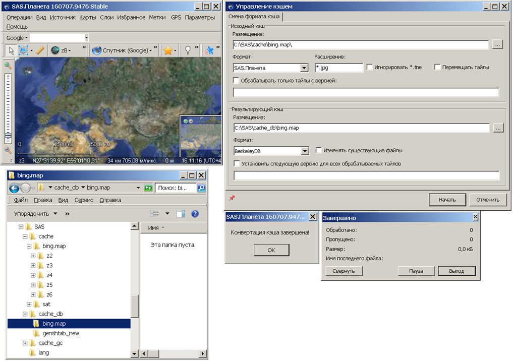

Скачал несколько зумов bing.map, в папке cache\bing.map имеется больше 1000 тайлов, пытаюсь конвертировать в Беркли, на выходе ничего нет, что я делаю не так ?

Сообщение Tolik » 22 апр 2018, 16:34
ivon1967 писал(а):что я делаю не так ?

Сообщение ivon1967 » 23 апр 2018, 11:06
Tolik, спасибо , все получилось.
По времени это было почти также как скачать заново или даже медленнее, по ощущениям несколько минут для 1300 тайлов, не засекал, так должно быть?
А если кэш на 10 млн тайлов, то будет грубо 300 часов конвертироваться, как-то нереально долго.
