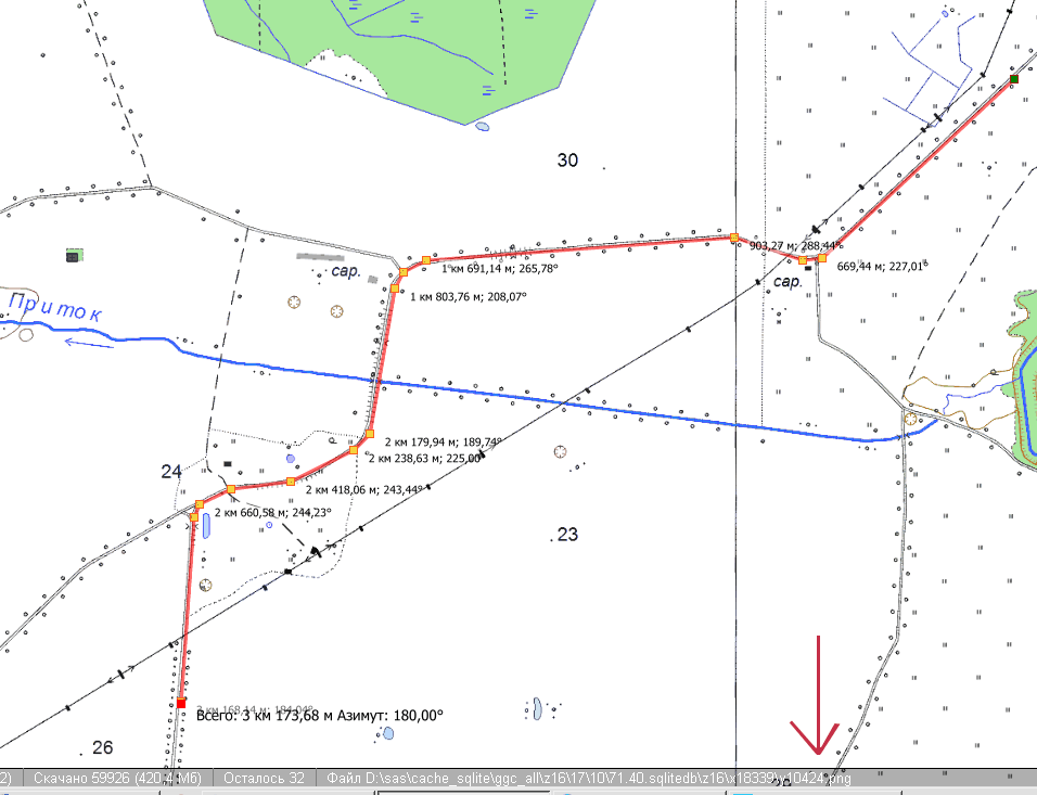

Сообщение pcherevin » 01 окт 2017, 15:37

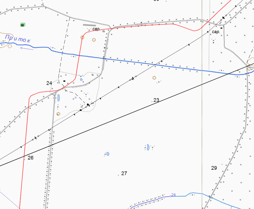

Здравствуйте.
При использовании карты ГГЦ 250м, происходит существенный сдвиг (см. скриншоты).
Пробовал менять sradiusa и sradiusb, не помогает. Есть ли вообще возможность это исправить?
pcherevin
Зарегистрирован: 01 окт 2017, 14:53
Сообщение Gma » 01 окт 2017, 16:12
pcherevin писал(а):... При использовании карты ГГЦ 250м, происходит существенный сдвиг (см. скриншоты).
Это проблема привязки. Можно использовать аналогичную карту с раздачей в png -- там ошибка будет меньше.

Сообщение pcherevin » 01 окт 2017, 18:10
Странно что разработчики не добавили такую простую функцию.
Ну и ладно, всё равно огромное спасибо им за программу.
Gma писал(а):Это проблема привязки. Можно использовать аналогичную карту с раздачей в png -- там ошибка будет меньше.
А где его взять?
Качал
http://parasite.kicks-ass.org/vBulletin/showthread.php?p=895#post895
, там всё тоже самое.

Сообщение Gma » 01 окт 2017, 18:27
pcherevin писал(а):Странно что разработчики не добавили такую простую функцию...
Что за функция? Что упустили?
А где его взять?
Качал
На картинке внизу видна статусная строка -- там показано название карты. И я не уверен, что оно есть у Parasite на его киксе...
Я показывал вот эту: *\...\sas_team-sas.plus.maps-0f461696b8a5\_Genshtab\ggc\karta_ggc_all.zmp\

Сообщение pcherevin » 01 окт 2017, 19:20
Мне казалось логичным в настройках карты сделать функцию "Сместить по вертикали на х метров, Сместить по горизонтали на у метров".
Но возможно в картографии всё сложнее и так сделать нельзя.
Gma писал(а):Я показывал вот эту: *\...\sas_team-sas.plus.maps-0f461696b8a5\_Genshtab\ggc\karta_ggc_all.zmp\
Спасибо огромное. Подключил "ГГЦ все карты", сдвига нет.
