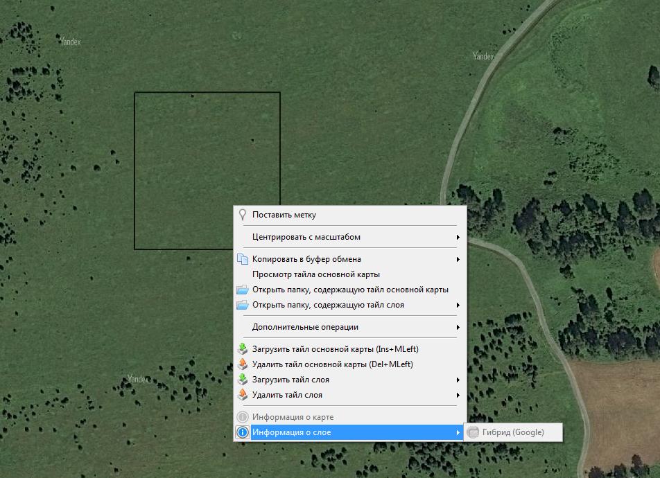

Приветствую!
Подскажите, можно ли как-то увидеть площадь выделенного полигона при создании карты?

Сообщение Kesav » 10 авг 2017, 19:42
neuda4nik писал(а): как-то увидеть площадь выделенного полигона при создании карты?
Правой кнопкой мыши по полигону, выбрать - информация о метке.

Сообщение neuda4nik » 11 авг 2017, 05:24
Kesav писал(а):Правой кнопкой мыши по полигону, выбрать - информация о метке.
Что-то я такого не наблюдаю.

Сообщение Gma » 11 авг 2017, 10:04
Сначала надо полигон-выделение сохранить как метку-полигон.

Сообщение DJ VK » 11 авг 2017, 10:09
Телепат поведал нам Вопрос, который Вы очень-очень хотели спросить, но не осилили написать:
-Я выделил мышкой область на карте. Как узнать ее площадь?
И дал ответ на него:
-Нельзя никак. Нет в программе такой функции. Используйте полигон вместо выделения.
Правой кнопкой мыши по полигону. Где на скриншоте полигон? Ни пустое место карты, ни выделение (похожее на полигон, но не являющееся им по определению), а именно полигон созданный через конструктор полигонов или полученный из выделения методом описанным Gma?
