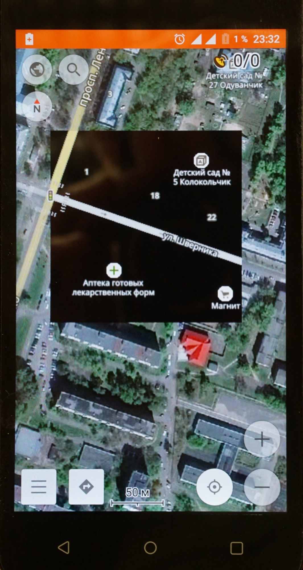

Экспортирую космоснимки (Яндекс, Бинг) в формат RMaps (расширение sqlitedb). Открываю файлы в OsmAnd. При большом зуме (50, 100, 200м) встречаются или пустые черные квадраты, или квадраты с не резкой картинкой (видно что данный масштаб не прогрузился). В чем может быть дело?
Фото проблемы
