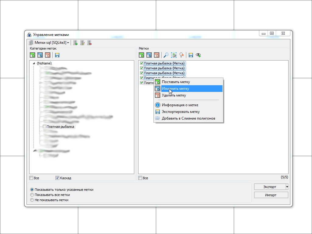

Tsimur писал(а):Одну - изменяет. Несколько - нет.
Берём категорию с несколькими метками.
Выделяем их все.
Нажимаем ПКМ, вылезает контекстное меню. В нём жмём "Изменить метку".
Появляется окошко, в котором можно изменять параметры меток.
Какой из этих шагов у вас не работает? Или вы хотите редактировать какие-то другие параметры?

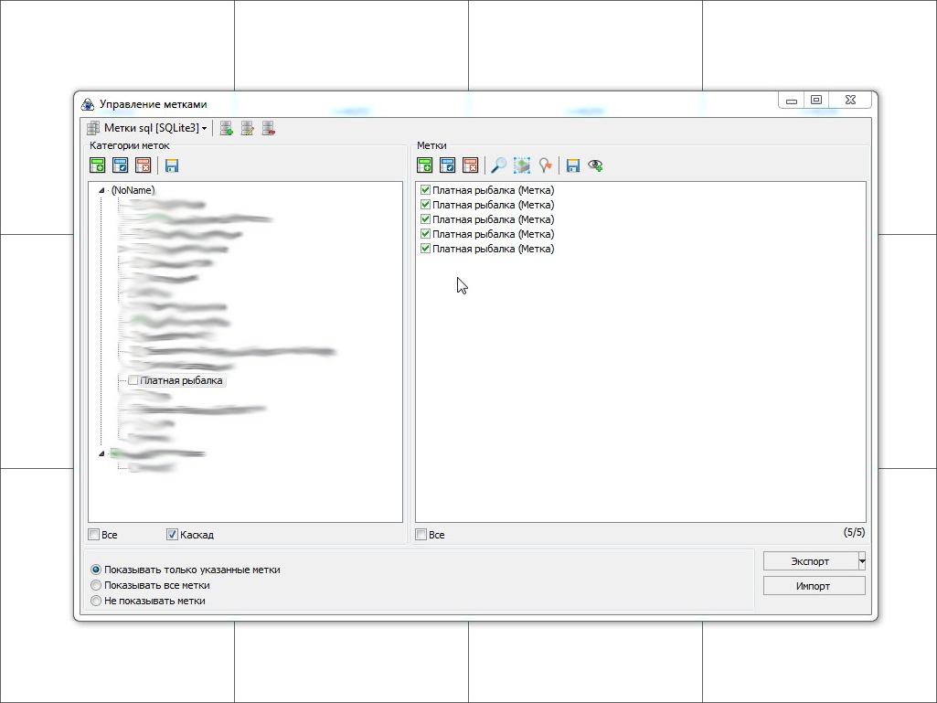

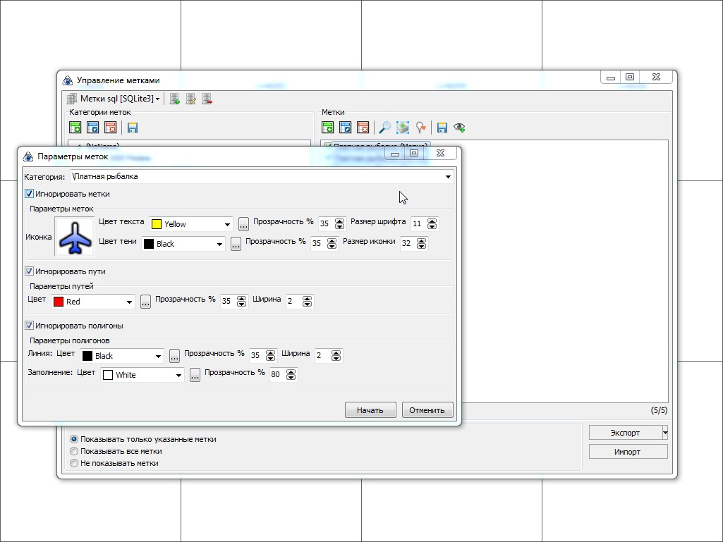

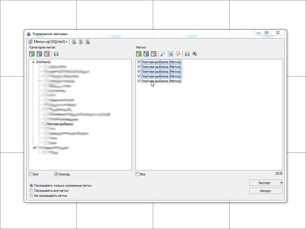

Сообщение Tsimur » 09 дек 2016, 13:49
"Какой из этих шагов у вас не работает? Или вы хотите редактировать какие-то другие параметры?"
Все эти шаги имеют место быть. Но на самом последнем, когда появляется окошко, где можно изменять параметры меток: выбираю, к примеру, иконку - выбираю желаемую - нажимаю "начать" - на карте не изменяется ничего. Придерживаясь такой же самой последовательности, но с ОДНОЙ меткой - она изменяется, как и положено.
