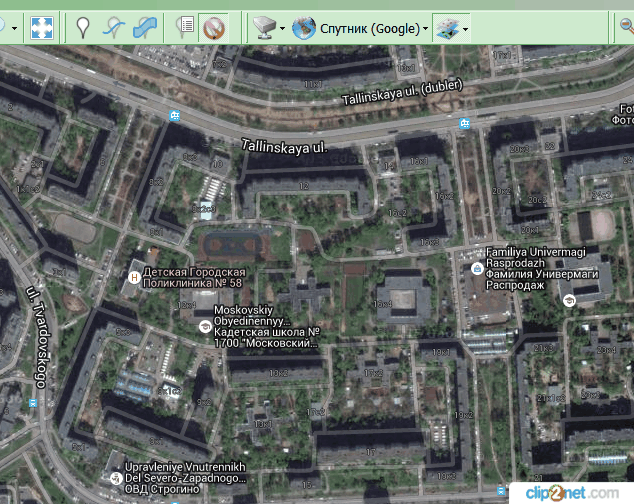

krserv писал(а):вот это что за параметры, которые наверное написаны на русском: name=Ñïóòíèê (Google)
name=Спутник (Google)
name_en=Satellite (Google maps)

Если бы я еще знал, это я сам догадался, что нужно в файлах смотреть, я думал в setting map - будут галочки - выбрать язык, и не нашел таких, теперь стал копать сам дальше. И понять, что такое гибрид, в отличие от карты? :)
вот в карте Goole (maps) было http://mt.google.com/vt/lyrs=m@169000000&hl=ru
сменил на http://mt.google.com/vt/lyrs=m@169000000&hl=en
ничего не изменилось
landscape Google - был ru, cменил: http://mt.google.com/vt/lyrs=t@130,r@206000000&hl=en
тоже без изменений.
layers вообще скрываю все. Проблема в настройке самой карты, т.к русский язык на карте, не в открываемых слоях.

я выключил все cлои: если беру Google sattelite - надписей нет, только поверхность.
Выбираю карту Google map ее настройки: http://mt.google.com/vt/lyrs=m@169000000&hl=en
может нужно что-то другое написать, было =ru я заменил на =en

я так и делаю:
http://mt.google.com/vt/lyrs=h@169000000&hl=en
но не меняется:
а вот здесь так:
pnum=1
GUID={F25E37ED-923B-41E7-8BA6-CC0CC3213B93}
asLayer=1
name=Гибрид (Google)
name_en=Hybrid (Google)
name_uk=Гібрид (Google)
ParentSubMenu=Google
ParentSubMenu_en=Google
ParentSubMenu_uk=Google
NameInCache=Both
DefURLBase=http://mt.google.com/vt/lyrs=h@169000000&hl=ru
ContentType=image/png
projection=1
sradiusa=6378137
sradiusb=6378137
separator=0
UseDwn=1
Sleep=0
DefHotKey=72
мне кажется нужно изменить в этом файле, params.txt а как его отредактировать?

Сообщение Gma » 04 окт 2015, 16:10
Вот в Гибриде и нужно менять эти две буквы.
Должно быть так:
pnum=1
asLayer=1
NameInCache=Both
DefURLBase=http://mt.google.com/vt/lyrs=h@169000000&hl=en
Ну и перезапустите программу на всякий случай )

Сообщение krserv » 04 окт 2015, 16:15
cменил в самом файле:
теперь:
pnum=1
asLayer=1
NameInCache=Both
projection=1
sradiusa=6378137
sradiusb=6378137
separator=0
UseDwn=1
Sleep=0
DefHotKey=72
Но ничего не поменялось в изображении

Сообщение zed » 04 окт 2015, 16:24
А теперь удалите кэш с диска.
