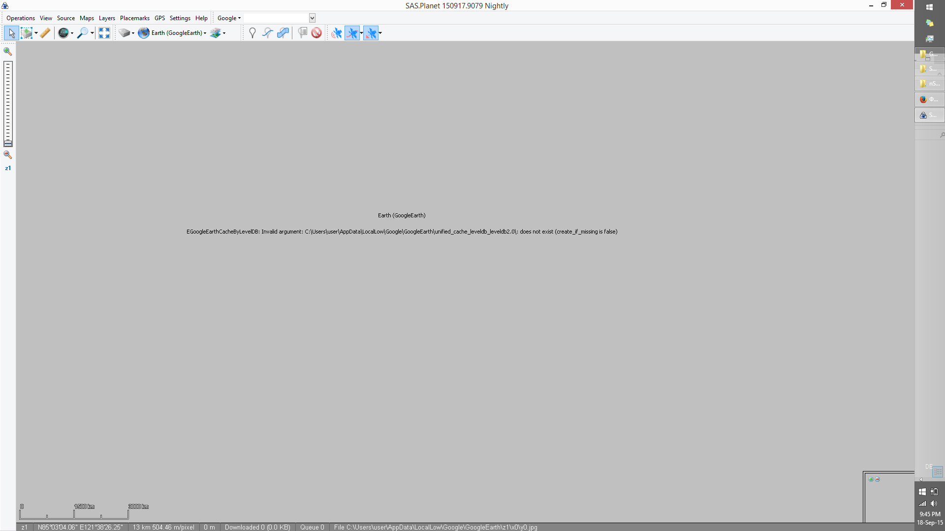

Он был закрыт у меня обычно. Это просто очередная попытка чтоб запринскринить ошибку

Сообщение zed » 18 сен 2015, 22:43
Стоп, папка unified_cache_leveldb_leveldb2 это же кэш GE7. А у GE6 должен быть старый добрый dbCache.dat.
Вы какую папку в настройках SAS указали? Если GE7 не пользуетесь, а запускали ради эксперимента, то просто удалите папку unified_cache_leveldb_leveldb2, чтобы она не мешала.

Сообщение helloworld » 18 сен 2015, 22:47
удалил

Сообщение helloworld » 18 сен 2015, 22:48
теперь так

Сообщение helloworld » 18 сен 2015, 22:51
всё, всё заработало! надо было просто в appdata папку Google удалить, и он его заново создал и вссё работает!

Сообщение zed » 18 сен 2015, 22:54
Вообще-то, в папке Google хранится весь кэш и если вы её удалили, то вы и кэш весь снесли.
Может быть небыло прав на чтение этой папки, вот SAS и не мог подступиться.
