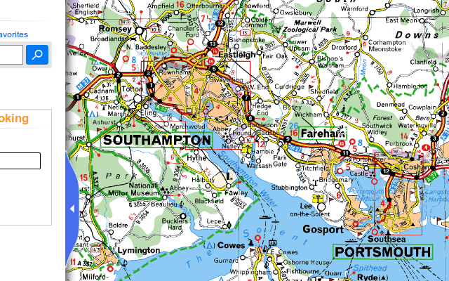

Сообщение Trial125 » 25 авг 2015, 19:45
Ivan30, спасибо за zmp! Эта карта мне тоже полезна.
Tolik писал(а):Но это совсем другая карта, хотя и с того же сайта.
P.S. Точнее, она совпадает на зумах до 10, а на бо́льших отличается (например, в Москве).
P.P.S. А напоминает бумажную карту она в Зап. Европе.
Вот кусочки Англии:
http://m10.viamichelin.com/mapsgene/dm/ ... AwMDAwNDQ=?
Чтобы увидеть, достаточно ввести в строке поиска крупный европейский город, например London.
Как бы ее победить?

Сообщение Ivan30 » 25 авг 2015, 22:32
Trial125, если нужен гибрид предыдущего вида - поменяйте в .zmp
params.txt
asLayer=1
DefURLBase=http://map2.viamichelin.com/map/mapdirect?map=hybrid&z=
GetUrlScript.txt
begin
ResultURL:=GetUrlBase+inttostr(GetZ-1)+'&x='+inttostr(GetX)+'&y='+inttostr(GetY)+'&format=png&version=201503191157&layer=network&locale=default&debug_pattern=.*';
end.
про Англию пока ничего не скажу, на Base64 мозга не хватает

Сообщение Trial125 » 26 авг 2015, 08:18
cut
Спасибо, попробую.

Сообщение Ivan30 » 26 авг 2015, 09:17
поднимался вопрос
я больше скажу - тогда и карты и спутниковые снимки от мишлена можно было легко скачать, без Base64
но мне карты не нужны, я их вообще не качаю, а спутниковое покрытие моей деревни было только на ландсате, правда симпатишном
я если найду у себя на дисках что-то про мишлен - дам знать
вот еще карта, но тут тайл 200*200

Сообщение Ivan30 » 29 авг 2015, 20:20
Trial125 писал(а):Эта карта мне тоже полезна
вот ещё пример, на этот раз тайлы отдаёт бинг
поправьте в .zmp урлы, если интересно
карта Великобритании только
я хз, может дубль
UPD: ладно, сам сделал, наслаждайтесь. Не Мишлен, но до кучи :mrgreen:
проверил на Лондоне
Map_CollinsBart с z11 до z14 одно покрытие, z15-z18 другое
Map_OrdnanceSurvey z11-z15 и z16-z18, соответственно
Maps.zip
