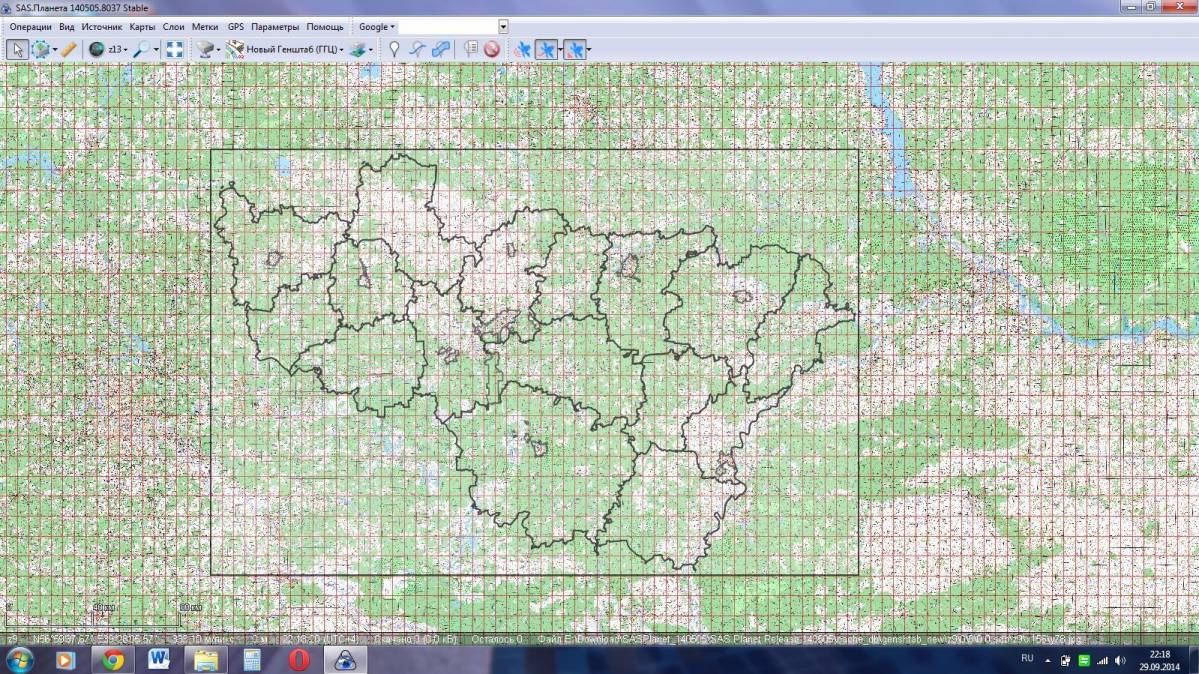

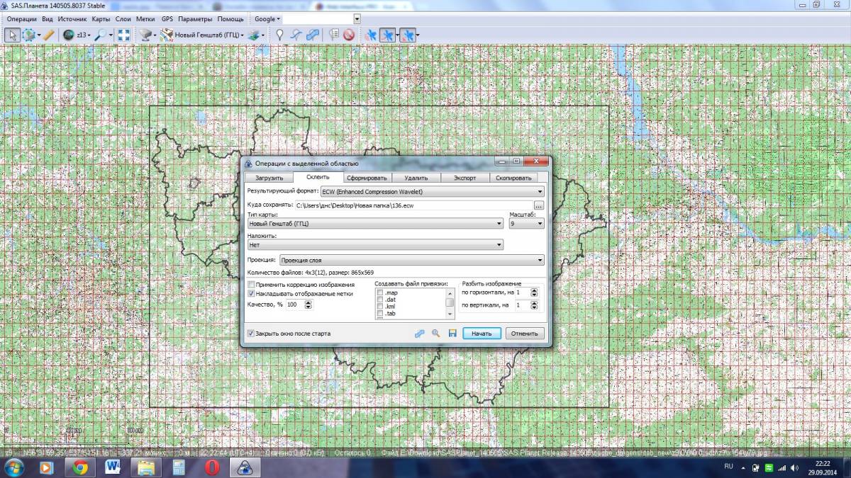

Здраствуйте, загрузил карты Генштаба (весь Центральный регион), нужно сохранить только Владимирскую область в формате ecw, jpg или любом другом. Выделил область через росеестр, разбив ее на муниципальные образования дополнительно, добавил сетку. Карта доступна в 13,14,15 масштабе. (смотрите скрин). выделяю область - склеить, выбираю накладывать метки. Но при сохранении в 13 масштабе сохраняется обычный курсок карты без прорисованной с границами Владимирской области, причем если сохранять в 9 масштабе то всё ок. P.s. выбирал и проекция карты и проекция слоя, никак.

Сообщение Papazol » 30 сен 2014, 16:52
Проекции здесь ни при чём.
Метки, видимые на масштабе, заданном для склеивания, таки накладываются. Только что проверил. Только линии полигонов тонкие, хорошо видны только при масштабе изображения, близком к 100%.
zed (02 окт 2014, 23:32)
