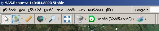

Сообщение sparven » 25 июл 2014, 23:40
Подскажите, что это может быть? Слетела кодировка. Ничего не трогал, но мог ребенок порыться в ноуте.
В остальных русскоязычных программах все хорошо. Скачивал обновление - та же история.
