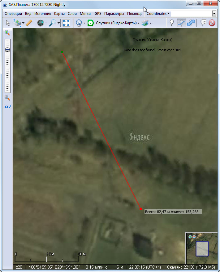

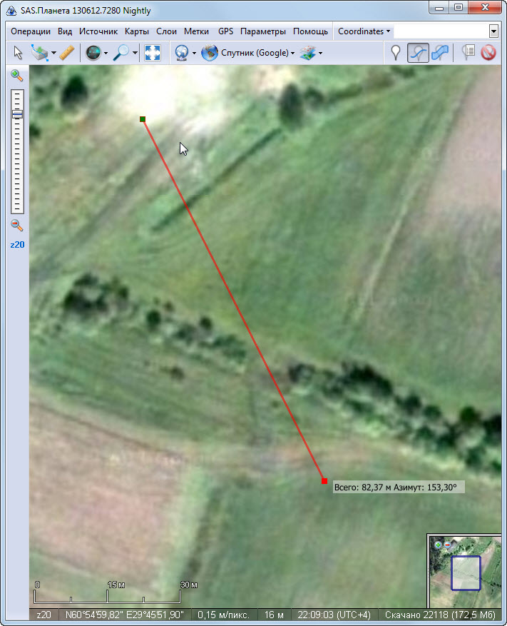

Проверил с Путем. Результат аналогично линейке. Во время прорисовки Пути, на разных картах разные значения длины Пути.
И еще, кстати, Азимут тоже незначительно изменяется.

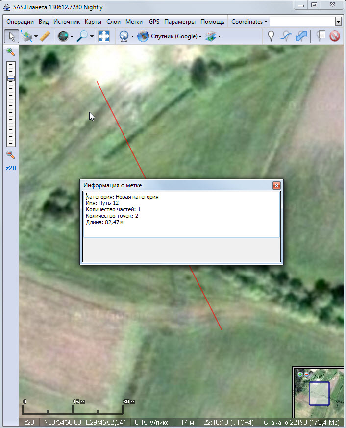

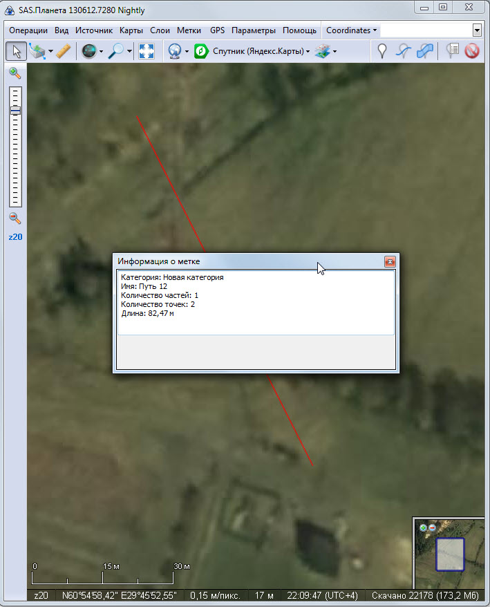

Но вот когда сохранишь путь, причем не важно какая была активная карта - Гугл или Яндекс,
длина пути в окне информации о метке будет равна длине, которая отображалась во время рисования пути на карте Яндекс.
И действительно, потом уже не зависит от активной карты(проекции).
Должно быть, пиксели тут не главную роль играют
