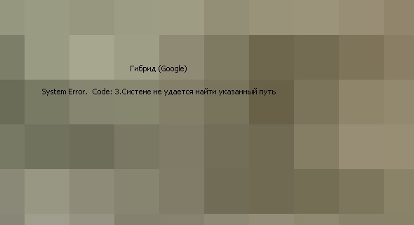

Сообщение yurychursun » 19 окт 2013, 19:03
Добрый день! Как победить эту ошибку для всех карт? (см вложение)
Основной репозиторий скачан последний!

а скриншот всего окна программы можно?

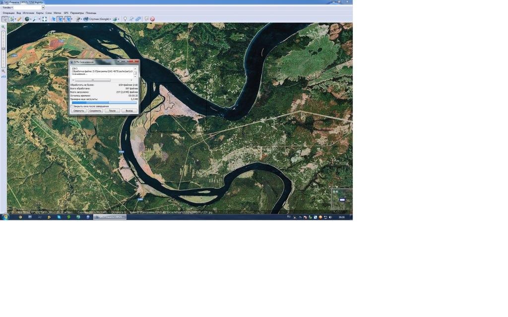

Сообщение yurychursun » 19 окт 2013, 22:42
Вот, пожалуйста. ОС вин7, 64 битная. До этого с год назад на ХР проблем не было.

Сообщение garl » 20 окт 2013, 00:19
yurychursun писал(а):Вот, пожалуйста. ОС вин7, 64 битная. До этого с год назад на ХР проблем не было.
как вариант не использовать путь в %ProgramFiles% ибо вот тут описана проблема которая имеет место быть
можно попробовать запустить программу из другого места, и как вариант проверить права на запись туда.

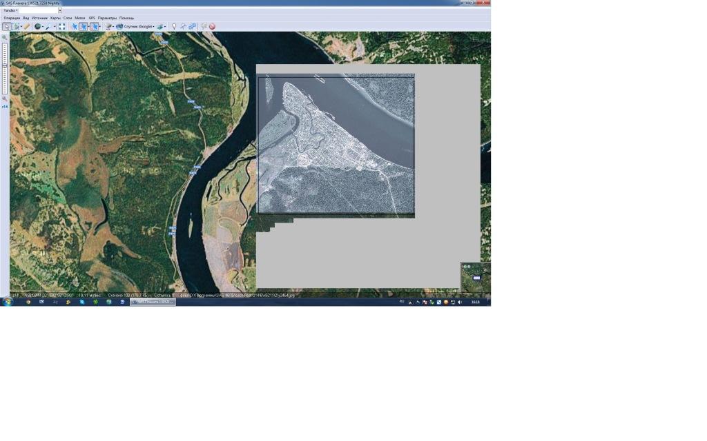

Сообщение Goni » 20 окт 2013, 15:30
Здравствуйте! Большое спасибо за хорошую и очень нужную программу. После скачивания нескольких выделенных областей, только на z 14 появились вот такие серые поля. До скачивания их не было. Искал по форуму поиском - безрезультатно. Подскажите пожалуйста - можно ли избавиться от этого?

Сообщение ingener » 20 окт 2013, 17:03
Доброго времени суток.
Goni писал(а):После скачивания нескольких выделенных областей, только на z 14 появились вот такие серые поля.
Хорошо бы полный скрин окна программы с экрана, и на каких настройках скачивал - это чтоб понять в чем проблема.
Судя по выложенному скрину, похоже это Гугл и с покрытием снимками там плоховато.
Лучшее качество этого района (с. Бартат): летние - на снимках Яндекса, зимние - на Nokia Here.
Сообщения: 470
Благодарил (а): 1063 раз.
Поблагодарили: 433 раз.
Сообщение Papazol » 20 окт 2013, 17:11
Goni писал(а):После скачивания нескольких выделенных областей, только на z 14 появились вот такие серые поля. До скачивания их не было.
Что значит "до скачивания"? Если вообще ничего не было, а скачалось вот "это" - значит, оно так и есть, проверьте в браузере. Если что-то было скачано раньше, и там серых полос не было, а после перезакачивания они появились - значит, появились новые снимки взамен старых, которые имеют разрывы между собой, опять же стОит посмотреть в браузере. И вообще, при возникновении любых сомнений в правильности скачиваемого, сразу нужно смотреть в браузере, многие вопросы отпадут сами собой. И ещё, желательно при задавании подобных вопросов указывать, с какого картсервиса скачано и координаты местности либо файл выделения прикладывать, чтобы можно было проверить.

Сообщение Goni » 22 окт 2013, 12:43
Здравствуйте! Был на смене, сразу ответить не смог. Привожу пример. Белые поля отсутствуют на всех z - мах. Выделяю нужный участок, выставляю z 18, скачиваю. Затем - "предыдущее выделение" - "сформировать" - "z18" - галка "все". После окончания формирования закрываю программу, потом открываю и появляются вот такие артефакты на z 14 15 16 17 на других z-мах нет. Повторяю - до скачивания полей не было ни на одном зуме. Весия SAS 130521. Скачивал спутник Google и гибрид. Подскажите - где засада? Спасибо.
