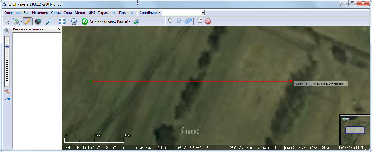

Я тут обратил внимание, что не только с площадью есть проблемы.
В разных картах один и тот же отрезок имеет разную длину.
Понимаю что это дело в разных проекциях.
Но, например, 100метровый отрезок в Гугл - в Яндаксе составляет уже 100.26м
Получается погрешность измерения - 0.26%.

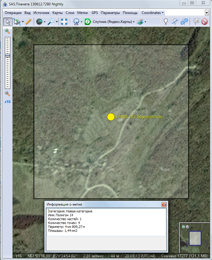

Решил проверить, как изменяется площадь полигона на разных картах, и вот что удивительно!
Что в Гугл, что в Яндексе, периметр и площадь полигона одинаковая.
То есть, делаю вывод, что расчет расстояния идет по другому алгоритму, нежели расчет периметра в свойствах метки полигона?
И какой-то из алгоритмов расечта учитывает проекции?
Наверно, нужно багтреккер писать?

Сообщение zed » 23 июн 2013, 21:10
rass писал(а):То есть, делаю вывод, что расчет расстояния идет по другому алгоритму, нежели расчет периметра в свойствах метки полигона?
Нет, расстояния считаются одним алгоритмом, что для линейки, что для периметра. А наблюдаемый вами эффект получается из-за того, что линейка оперирует пиксельными координатами для определения географических координат точки. Если вы сохраните путь в виде отрезка в 100 м, то оно вам покажет в любой проекции 100 м, аналогично периметру.
Re: Расчет площади
Сообщение zed » 23 июн 2013, 21:19
Хотя, возможно это какой-то баг в линейке.
