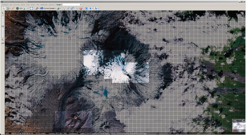

Сообщение d00m » 05 апр 2013, 10:23
вобщем нужен совет.
я понял что спутниковые от гугла не достаточно близко масштабируют нужный мне район
вот например.
это снимок вулкана Ключевская сопка.
на 13 зуме карты заполнения для 16-го зума.
такое впечатление что там просто цифровое увеличение картинки с меньшего зума..
или вот в большем виде
http://pix.am/kCLg/
мне же нужны более детальные изображения..
но где их взять - не представляю..
может кто знает где можно спросить спутниковые карты Камчатки или отдельных ее районов в хорошем разрешении ?
