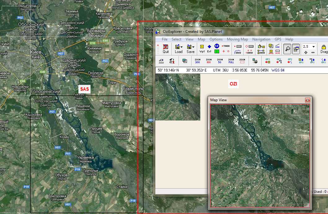

Попробую объяснить иначе.
SasPlanet для озика может порезать map файлы на куски: M-1-1.map, M-1-2.map, M-2-1.map, M-2-2.map. Это случай, если укажем порезать на 2 части по горизонтали и вертикали.
Задача на выходе иметь файлы M-36-98.map, M-36-99.map, и тд.. Названия файлов кусков и размеры соответствуют бланковке генштабовской километровки.
Меня устроит решение в GlobalMapper (еще не нашел как это сделать), если такого нельзя выполнить при помощи SASPlanet.

Сообщение Werefox » 02 дек 2012, 15:56
mamont77 писал(а):Попробую объяснить иначе.
Выделяете квадраты как обычно, но с нажатым Shift, выделение тут же примет границы квадратов ГШ, внутри которых выделяете (например 3 по горизонтали, 2 по вертикали). Далее загрузили, при склейке указываете как разбивать: например 3 по горизонтали, 2 по вертикали. Именовать полученные квадраты придётся вручную. Учтите, что сетка весьма примерно соответствует бланковке ГШ - SAS разбивает соответственно WGS84, ГШ в Пулково 42.

Сообщение mamont77 » 02 дек 2012, 16:19
Werefox, спасибо огромное!
Про Shift не знал. Проверил. Меня это устраивает очень супер))
Осталось только написать скрипт, который переименовывает файлы изображений и делает замену имени файла .map.
Это я смогу))
