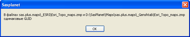

Вопрос вроде уже задавал, но в момент обновления(делаю не часто) постоянно забывается. Скачав архив, переписываю содержимым старые файлы. Вовремя запуска постоянно появляются несколько окон такого плана
В чем дело? Что сделать, чтобы они не появлялись во время обновлений? Нельзя ли сделать инсталлятор, чтобы он сам грамотно прописывал чего куда и заменял старые данные?

Yurec66 писал(а):Нельзя ли сделать инсталлятор, чтобы он сам грамотно прописывал чего куда и заменял старые данные?
У Вас одинаковые карты оказалась в двух разных папках. Сделать инсталятор конечно можно, но проблема в том что разные люди устанавливают программу по разному, в разные папки. И имеют разный набор карт. Поэтому не понятно какой путь установки прописывать в инсталяторе, можно ли удалять все старые zmp. Там ведь у кого-то могут быть и уникальные карты которых нет на сайте. И какой набор карт должен быть в инсталяторе. Кому-то большое количество не нужных именно ему карт, может мешать.

Yurec66 писал(а):В чем дело? Что сделать, чтобы они не появлялись во время обновлений?
Во время обновлений не стоит переписывать все файлы. Я, например, открываю архив Тотал Коммандером и копирую папку locale (хотя пользуюсь английским вариантом :) ), CommitsLog.txt (хотя его не читаю :) ) и 2 экзешника.
Чаще всего для обновления достаточно заменить только SASPlanet.exe.
А карты лучше всего обновлять из репозитория, установив Mercurial.
