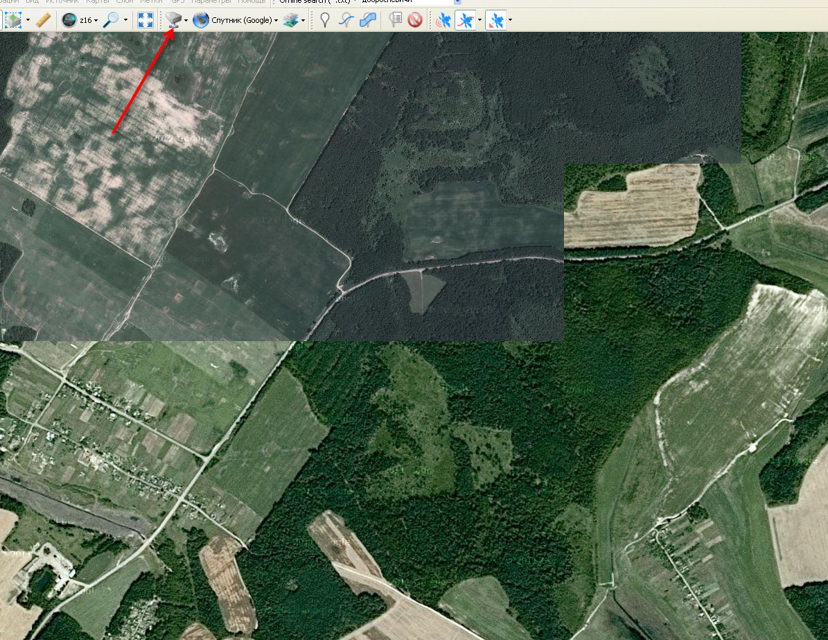

Сообщение Yurec66 » 10 сен 2012, 10:51
По этому вопросу создавал инцидент на багтрекере, но его закрыли, не дав конкретного разъяснения причины. Хочу все же здесь найти ответ. Проблема вот в чем. Есть карта Гугл спутник. При изменении масштаба карты обновляются. Однако, если стоит переключатель "Интернет и кэш" - карта не обновляется. Получается, что типа такие тайлы уже есть в кэше. Но позвольте, как могут быть тайлы такими же, если они совершенно другие по рисунку? Вот к примеру фрагмент карты при установленном "Интернет и кэш"
Стоит только переключить на "Интернет", как фрагменты моментально обновляются
Почему так получается? Как настроить программу, чтобы она обновляла реально новыми картинками, сравнивая их с кэшем при установке "Интернет и кэш", дабы по-напрасну не гонять трафик?

Сообщение Tolik » 10 сен 2012, 14:24
Никак.
Чтобы сравнить картинки на сайте с кэшем, надо по-любому "гонять трафик".

Сообщение Yurec66 » 10 сен 2012, 14:50
Так ведь проблема не в том, что трафик нужно гонять, а в том, что при включенном "Интернет и кэш" так и будешь созерцать на старые тайлы, не зная, что есть новейшие. К чему тогда этот переключатель нужен?

Сообщение Tolik » 10 сен 2012, 15:22
Yurec66 писал(а):К чему тогда этот переключатель нужен?
Ну если интернет платный (мобильный, например), зачем по 100 раз скачивать то, что уже есть. А чтобы узнать, что где появилось - следите за новостями на нашем канале :)

Сообщение Yurec66 » 10 сен 2012, 15:27
Стесняюсь спросить, а что , у вас в новостях публикуется информация об обновлении тайлов над такой то территорией на таком то зуме? Простите, но я не могу принять такой ответ, не убедительная отговорка. :?

Сообщение Tolik » 10 сен 2012, 15:37
Это не отговорка. Есть такой режим работы: скачивать с Интернета только если тайла нет вообще. Не нравится - не пользуйтесь, переключите в режим Интернет.

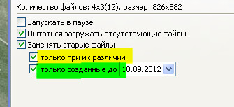

Сообщение Yurec66 » 10 сен 2012, 15:52
Понятно, а как же тогда вот это (операции с выделенной областью)
ps
а вот запуск с паузой мне кажется ваще лишнее. Какое назначение этой птицы?
