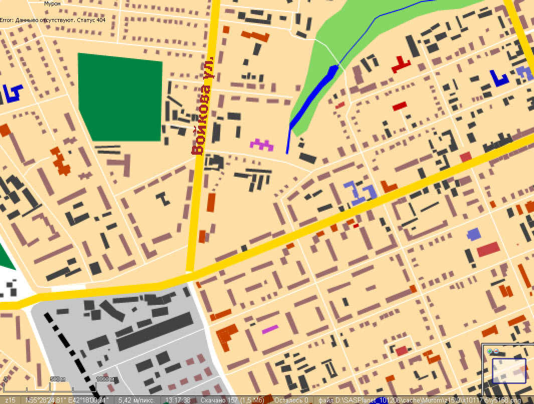

Сообщение sharky484 » 06 сен 2012, 14:19
Я карту увидела,но увы не видно адресации

Сообщение Sigurt » 07 сен 2012, 07:00
sharky484 писал(а):Я карту увидела,но увы не видно адресации
Был мой косяк в формуле, нормально работало только на 2 масштаба. Сейчас у меня корректно работает на на масштабах 13..17 улицы показывает, в общем всё нормально.
Прошу сильно строго не судить, паскаль вообще лет 5-6 в глаза не видел, кое что вспомнил =) буду благодарен, если кто напишет, как надо было сделать правильно, если что не так.
ps: Тайлы не совсем совпадают с яндексом, там почти на тайл разница, но это мне кажется не подправить.
