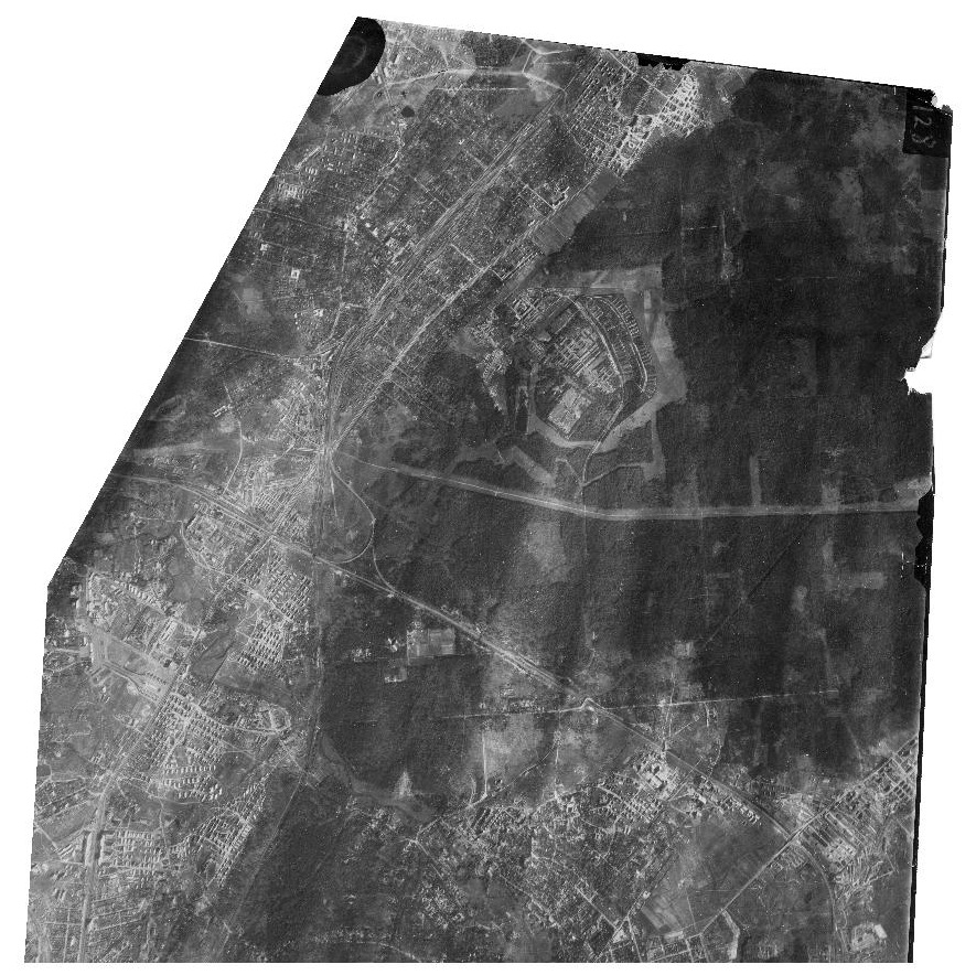

На wwii.sasgis.org отсутствует один фрагмент немецкой аэрофотосъемки, который не был привязан из-за того, что был снят немцами под большим углом к вертикали.

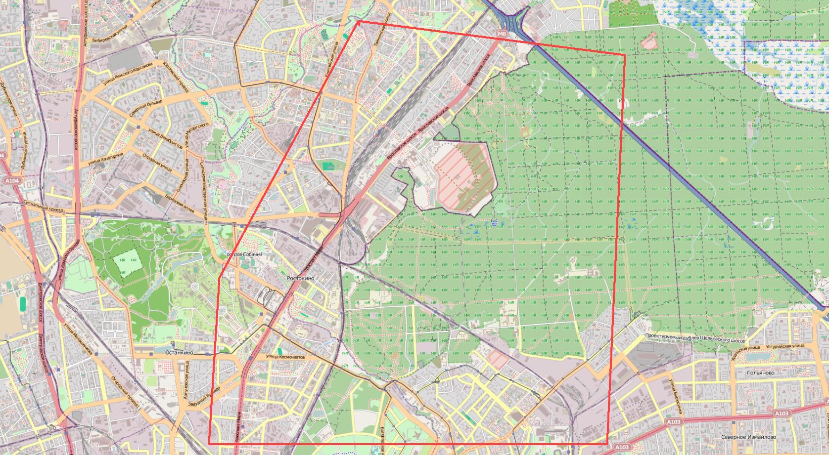

Участок покрывает территорию западной половины Лосиного острова в пределах МКАД, с запада ограничен Енисейской улицей, Снежной улицей, захватывает восточную часть ВВЦ (ВДНХ), Алексеевский район между Ярославским шоссе и железной дорогой, северную парка Сокольники, район Богородское, промзону на пересечении окружной железной дороги и Открытого шоссе, западную часть Метрогородка.
Я попытался скорректировать перспективную деформацию и привязать его как можно точнее.
В качестве референса использовались данные Openstreetmap, инструмент привязки - GlobalMapper, полиномиальный метод.
http://www.mediafire.com/?4d10cggcu81ggy7 (26,5 Мб, формат - "кэш GM", тайлы - черно-белый PNG с прозрачностью)
Поскольку снимок подвергался перспективной коррекции, старался сохранить разрешение лучших частей (север снимка), разрешение южной части, максимально удаленной от камеры, существенно ниже, но эта часть покрыта хорошим разрешением уже имеющихся данных.

Попробуй обвести его границы полигоном и сделать склейку с наложением гибрида яндекса или гугля, чтобы показать охват и расположение. Это добавит информативности.
вот примерно как тут снимки обведены
viewtopic.php?f=12&t=989&start=400#p27000

Подредактировал. Добавил полигон покрытия поверх OSM и текстовое описание.
На самом деле, привязка всего этого дела затевалась ради одного единственного места, которое там изображено. Сейчас это территория центральной клинической больницы при упр. делами президента и спецгаража. На немецком снимке видно, что уже тогда там была очищенная от леса территория с регулярно расположенными следами какого-то строительства, а также туда были проложены аж две дороги: к Открытому шоссе (теперь это участок Лосиноостровской улицы) и к территории бывшего 59го арсенала МО.

Так этот кусок вроде бы есть в привязанном виде здесь: http://www.retromap.ru/mapster.php#pane ... =37.711429

Исходник тот же, но качество привязки несколько иное. Так сказать, параллельная версия....
