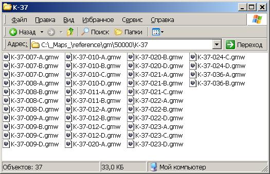

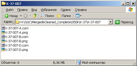

Да вроде все так и есть:
на первом рисунке показано, где лежат исходники GMW (причем пробовал в разные места складывать, не только на С:\* )
на втором - где картинки и *.corn
на третьем - что настроено в программе.
Сейчас еще раз посмотрел, вроде пути совпадают.
В общем ХЗ...
