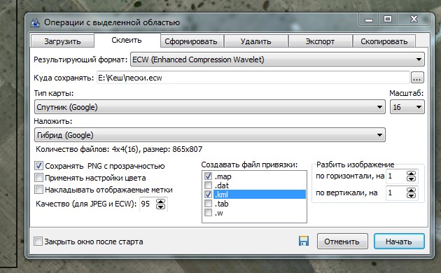

Как добавить в навигатор карты новой месности ?
Сообщение sergo » 23 июн 2012, 12:56
Как добавить в навигатор карты новой месности, не теряя ранее установленные? E меня почему-то если экспортирую что-то новое , то все содержимое кеша такого же формата заменяется на новое?

Навигатор Shuttle PNA-5015.
В SAS.Планете 120610 (ночная сборка) делаю так;
.jpg
загружаю выделенную область (спутник Gogle)
загружаю выделенную область (гибрид Gogle)
накладываю гибрид на спутник
Экспортирую на микро СD навигатора

Сообщение garl » 24 июн 2012, 08:43
суть в том что этот навигатор работает только с 1 файлом 1 типа пакованного кэша
для такого случая есть вкладка экспорт, правда это не очень хорошо для файловой системы, зато можно добавлять данные в кэш без потерь
SAS4winCE\Android поддерживает оригинальный кэш сас-планеты.

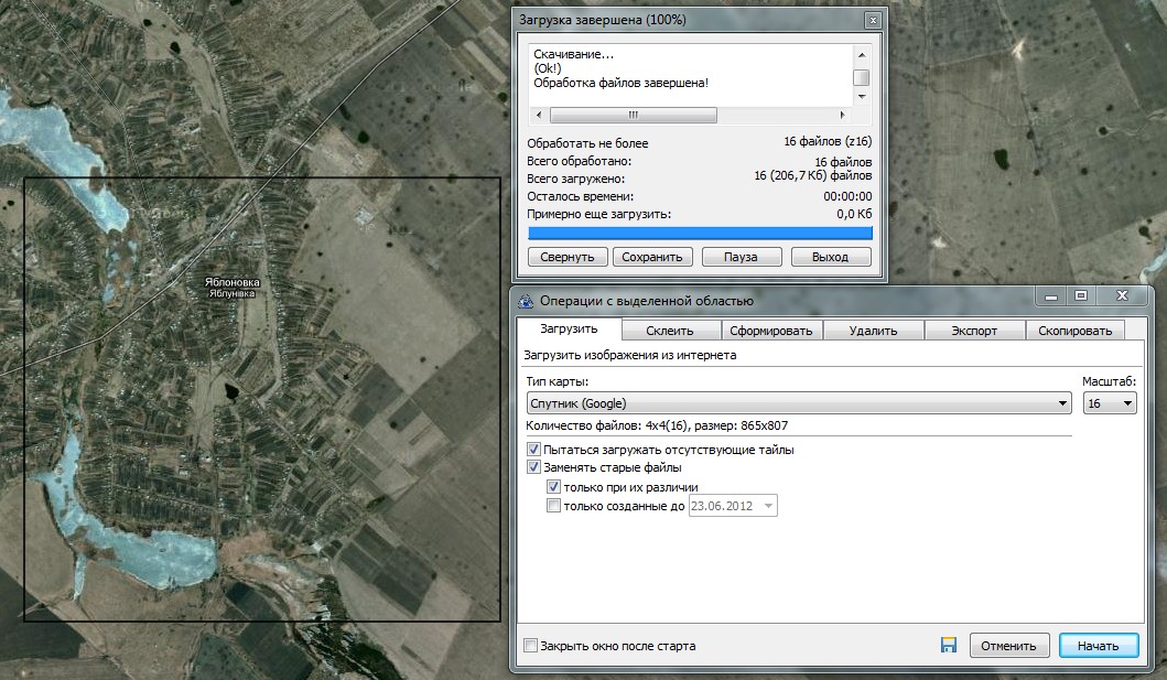

Papazol писал(а):
Oleginov писал(а):Когда захожу в папку кэш, нахожу не снимки "jpg", а файлы с расширением "the"
Файлы *.tne показывают, что на запросы этих тайлов сервер не ответил положительно, то есть нет таких тайлов на сервере...
Спасибо за ответ! При повторной загрузке карты местности выставляю параметры следующим образом :
Образуются папки с расширением "tne":
Если Вас правильно понял, значит нужно эти папки удалять? И ещё вопрос. После сохранения файла в sls и в последующем, его открытии:
загрузка может идти больше 100%. С чем это связано ?

Сообщение Papazol » 24 июн 2012, 22:38
Oleginov писал(а):Спасибо за ответ! При повторной загрузке карты местности выставляю параметры следующим образом...
Образуются файлы с расширением tne.
Если стоит галка на пункте "Пытаться загружать отсутствующие тайлы", то программа будет игнорировать наличие файлов *.tne, как будто в кэше нет ничего на этих местах. Это может пригодиться, если стало известно, что для данной местности появились ранее отсутствовавшие снимки. (И наоборот, если эта галка не стоит, тайлы, на месте которых стоят *.tne, программа не будет пытаться скачивать. Это может пригодиться, если известно, что обновления снимков не было, тогда незачем плодить 404.) Однако алгоритм действий программы в таком случае надо проверять, потому что по логике, если мы желаем загрузить вместо *.tne полноценный файл, то *.tne должен бы удаляться при закачке этого файла, а происходит не так (несколькими постами назад Garl это описывал). В этом надо разбираться, а пока проще удалить нафиг все эти *.tne и качать по новой. Кстати, можно совсем отключить запись *.tne, будет даже удобнее (ИМХО).
Галка на пункте "Заменять старые тайлы" "только при их различии" работает на обычных тайлах хорошо. То есть, если снимок данной местности обновился, ставим эту галку и перекачиваем заново, при этом старые тайлы заменяются на новые. Считаются ли *.tne старыми тайлами, надо разбираться. Так что удаляйте *.tne и больше их не формируйте, не заморачивайте себе мозги.
Oleginov писал(а):И ещё вопрос. После сохранения файла в sls и в последующем, его открытии... загрузка может идти больше 100%. С чем это связано ?
Это издержки алгоритмов программы, не обращайте внимания.
