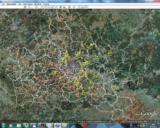

Границы округов и районов Московской области, эксклавов Москвы.
1. Границы Серпухова и соответствующего района даже в виде проекта закона не найдено, они с Верховным судом пока бодаются.
2. Границы ЗАТО не публиковались и вычислены исходя из границ соседних образований.
3. Все сведения и программа для пересчета найдены в открытом доступе.
4. Исправлена ошибка найденная в озерском районе
5. Уточнение границ с Москвой по данным июля 2011 не производилось, хотя несколько проектов законов уже принимаются. Это на потом.
Планируется добавление границ всех опубликованных 300 поселений области. :!:
Убедительная просьба, если есть возможность скорректировать данные более точно (подобрать сдвиг), поставьте меня в известность.

У меня нет московских данных распознанных....
за 06-07 2011 обновлены Долгопрудный, Одинцовский и Ленинский районы уже.
Проекты законов я нашел по реутову, котельникам, химкам и мытищ, любер р-нам.
а красногорский район, щербинка, балашиха и дзержинский молчат пока. как будто границу и не меняли....
а ведь уже на носу 1 июня, будет и еще 1 изменение.
http://djvk.nextmail.ru/MOSCOW.kml
Сконвертировано 160 поселений, остальное в понедельник...

DJ VK писал(а):Сконвертировано 160 поселений, остальное в понедельник...
НЯП, эти kml не дополняют, а заменяют предыдущие. Т.е. kml из предыдущих постов качать не надо. Может, удалить их?
Кину ссылку в клуб Народная Карта: Москва и Подмосковье, порадую друзей :)
