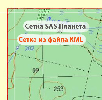

Сообщение UGS » 02 мар 2012, 18:26
Некоторые наблюдения:
1. Перед экспортом карты из GM в Web Format не обязательно устанавливать датум WGS84. Программа в любом случае выполнит пересчет. Я для пробы конвертировал из Пулково42 и из WGS84. Тайлы идентичные.
2. Добавив карты в SAS.Планету видим несовпадение границ ГШ карт с разграфкой, которая имеется в программе. Связано это с неправильным положением разграфки. В этом легко убедиться. Например, в SAS.Планете приближаем при включенной разграфке северо-западный угол листа О-41-99 и смотрим его координаты. Видим: N 57гр.20мин., Е 61гр.0мин. Но это координаты угла планшета О-41-99 в Пулковском датуме, а не в WGS84. В WGS координаты будут другие. Отсюда и несовпадение. Сделал в ГИСах для пробы разграфку пулковскую, перегнал в WGS, перегнал в KML и загрузил в SAS. Она естественно совпала с картой и не совпала с программной разграфкой. Разница порядка 100 м. Это для Урала как раз разница между датумами. Ниже картинка:
