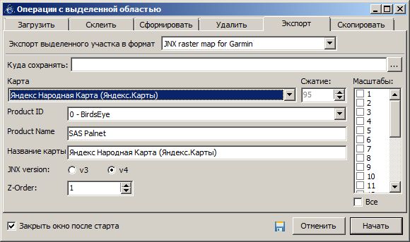

Re: Экспорт в JNX
Сообщение garl » 20 янв 2012, 17:42
примерно накидал интерфейс.
мы как я понимаю пишем 3 версию jnx
