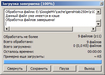

после окончания скачивания должно быть примерно вот такое окно (см вложения)
,а цвет выделения задаётся в настройках

Ну да, появляется такое окно , нажимаю на сохранить и у меня сохраняется .sls .

сохранить - это сохранить непосредственно файл выделения, а снимок уже собственно закачан в кэш.
