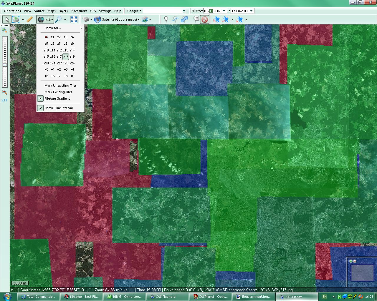

Итак. Первая компиляция планеты не от разработчиков.
SAS. Advanced Filling Map Edition. V1
http://djvk.nextmail.ru/djvk-sasplanet.rar
Исходный код присутствует
Особенности сборки.
1. Для всех пунктов меню без иконки указан имэдж-лист, с индексом -1. Это позволило выравнять почти все меню.
Дальнейшие доработки в этом плане возможны только в случае модификации и доработки самих изображений. ( 250-309 инциденты)
2. три режима работы карты заполнения - подсветка незакачанных областей, закачанных областей, и градиентная карта возраста последнего изменения тайлов.
3. Возможность задания временных рамок для подсветки. инцедент 049
Извенстна 1 бага. при изменении дат-ограничений с помощью стрелок (вверх-вниз) одновременно двигается карта, так программа перехватывает конопки глобально. Пока не решена.
И шрифт у тулбара не похож на основной.

не думал что так классно будет выглядеть инверсия карты заполнения...
зачёт!

А не лучше ли было бы добавить эти исправления и фичи в основную программу?
Мне понравилось, лишними не будут.
Если будете и дальше выпускать свои сборки, пожалуйста, измените Help-About, заставку и название программы в заголовке.
Меню View так и не выровнялось. Похоже, перед словом Gauge пробел и перед Full Screen тоже
При попытке ввести год в Time Interval (цифрами) срабатывают хоткеи (переключаются карты, а год не вводится).

DJ VK писал(а):И шрифт у тулбара не похож на основной.
У Time Interval? Да вроде нормально всё. Единственное, как-то там зажат текст, неплохо бы добавить пробелов.

ну и тогда тип выделения запихать в диалог настроек. а то уж сильно загружено выглядит меню.
