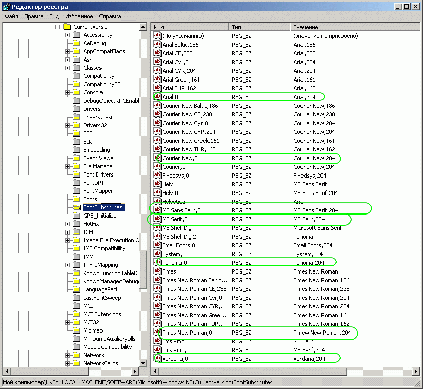

Сообщение nafa » 29 сен 2011, 23:12
Все проблемы с отображением ??? вместо русских букв по крайней мере на 2000/XP радикально решаются путем внесения в реестр на основные используемые шрифты следующих записей (см. вложение).
Необходимые правки к реестру

Сообщение Tolik » 30 сен 2011, 09:05
А не проще в региональных настройках Windows указать Русский как язык по умолчанию?
