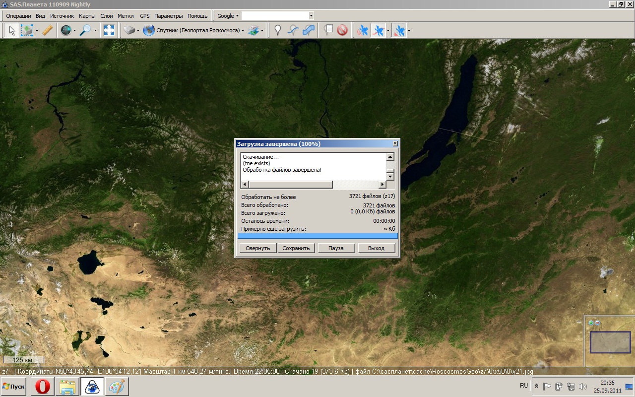

И вики почитал и так и эдак попробовал. Не выходит...
Участок предварительно выкачивал, ессно.
Затем ставил Источник из которого программа будет брать карты - КЭШ. И по описываемому алгоритму пытался клеить. Результат не тот.
Переформулирую вопрос, для корректности. Как получить KMZ нужного квадрата с масштабом z17?

Сообщение zed » 25 сен 2011, 18:32
Alex30 писал(а):Участок предварительно выкачивал, ессно.
Выкачивал, но выкачал ли? Скриншот с картой заполнения выбранного участка для 17-го зума в студию!
Alex30 (25 сен 2011, 19:22)
Сообщение Alex30 » 25 сен 2011, 18:43
1
первый скрин
Последний раз редактировалось Alex30 25 сен 2011, 18:50, всего редактировалось 2 раз(а).

Сообщение Alex30 » 25 сен 2011, 18:54
Повторюсь - если вручную в масштабе z17 опползу нужный квадрат то и склеивается все с нужным масштабом z17. Но должен же быть способ проще!?

Сообщение Tolik » 25 сен 2011, 18:59
Там на скрине написано tne exists.
Это значит, кое-где тайлов нет.
У вас там, кажется, Байкал? И он что, есть на космоснимках в зуме 17???
Чтобы проверить, что скачалось, используйте инструмент Карта заполнения.
P.S. и ещё там написано: Всего загружено - 0, что должно как бы намекать.

Сообщение zed » 25 сен 2011, 19:07
tne = tile not exists - заглушка в кэше для отсутствующего тайла
tne exists = в кэше найдена заглушка, значит на сервер не ломимся почём зря
Tolik писал(а):Чтобы проверить, что скачалось, используйте инструмент Карта заполнения.
И я о том же:
zed писал(а):Скриншот с картой заполнения выбранного участка для 17-го зума в студию!

Сообщение Alex30 » 25 сен 2011, 19:20
Спасибо, что помогли разобраться. Действительно, для нужного участка z17 просто нет. Клеить было нечего.
И ранее видимо клеил без предварительного выкачивания... Вот ведь ... :oops:
