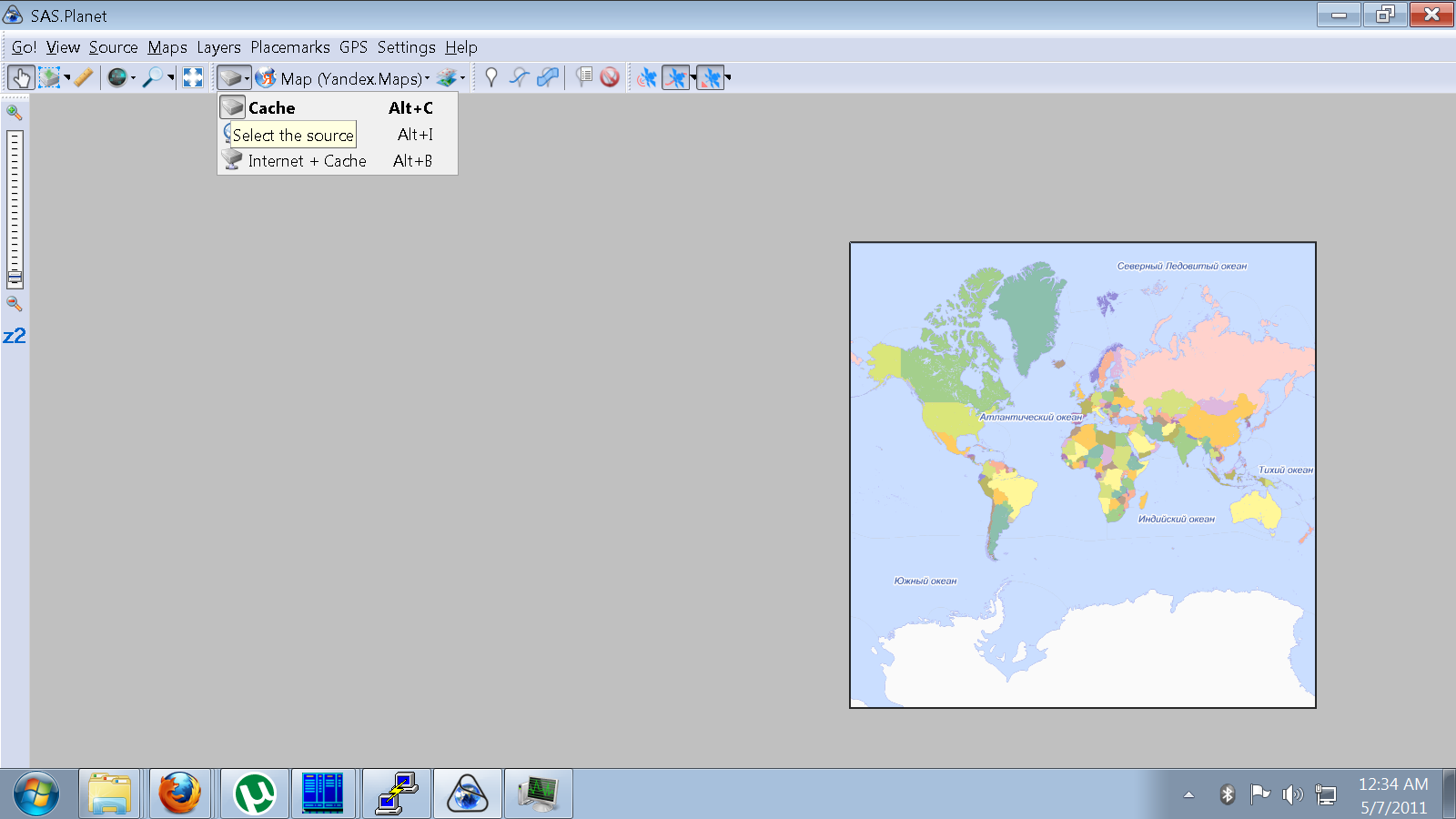

Сообщение kerby2000 » 07 май 2011, 02:45
Толик, спасибо за ответ
Tolik писал(а):Что-то много нестыковок.
Вы уверены, что 30 ГБ и 7.7 млн файлов?На торренте написано 11.7 ГБ, так что файлов должно быть порядка миллиона.
11.7 это размер tar.gz файла
полный размер разархивированой папки:
sergey@nas:/torrent/torrentsru SAS/cache/yamapng$ ls
z1  z10  z11  z12  z13  z14  z15  z16  z17  z18  z19  z2  z21  z23  z24  z3  z4  z5  z6  z7  z8  z9
sergey@nas:/torrent/torrentsru SAS/cache/yamapng$ du -ch | grep total
35G     total
количество файлов такое:
sergey@nas:/torrent/torrentsru SAS/cache/yamapng$ time find . -type f | wc -l
7753887
real    7m25.455s
user    0m9.530s
sys     1m42.900s
Почему написано 22 млрд - я не знаю, у меня показывает правильно. Вы хорошо посчитали, сколько цифр?
Да, я посчитал хорошо.
Вот, смотрите на приложенные файлы:
А сколько у вас показывает, пришлите пожалуйста ваши настройки?
Какая версия программы?
версия - 110418
Ну и главный вопрос: зачем кэш iPhone размером 30 ГБ? Вы его весь загрузите в телефон??? И Вам действительно нужны подробные карты тундры, тайги, озёр и морей?
Я бы просто хотел протестировать заработает такое или нет. Чувствую, что Yandex Maps взорвется :)
С местом проблем у меня нет особых - у меня версия на 64 ГБ. Я еще думал, что оно ужмется как-то хотя с ваших слов понимаю, что не ужмется.
А полную карту России неплохо бы иметь.
Советую экспортировать по частям. На малых зумах можно сконвертировать и всю Россию, потом добавить нужные регионы в более крупном, и на макс. зумах только нужные города.
Можно подробную инструкцию, как это делать. У вас на форуме ЭТО не написано. Как по мне это самая популярная функция, но документации почти нет.
С уважением
Сергей
P.S. я вижу, что конвертацию в iPhone 4 вы еще не поддерживаете и у вас открыт тикет на этот счет в Мантисе. Я не против эту функциональность заимплементить, вы бы не могли бы меня ввести немного в курс дела, как и что у вас там работает. Думаю за пару дней мог бы сделать.
У меня есть еще идеи по оптимизации конвертации, но это в личку.
kerby2000
Сообщения: 6
Зарегистрирован: 06 май 2011, 13:31

Сообщение kerby2000 » 07 май 2011, 12:43
Parasite писал(а):
kerby2000 писал(а):Можно подробную инструкцию, как это делать. У вас на форуме ЭТО не написано.
Целый раздел форума посвящен мобильным Яндекс.Картам, если что.
а вы думаете я там не читал.
viewtopic.php?f=39&t=522#p8860
у меня экспорт работает, но вместо положенных 7.7 млн файлов показывает 22 млрд. Смотрите предыдущий пост.
вот я и хочу знать это баг в программе или у меня, надеюсь, что у меня
еще в мануале написано так:
а именно: выбираем формат экспорта мобильные яндекс карты 3 , выбираем масштабы , те что делали, от 7 до 18 и выбираем типы карт: карту, спутник и присоединяем гибрид, выбираем путь для сохранения вашего творчества себе в комп :P
запускаем чудо агрегат! и ждем очень долго :mrgreen:
вот меня собственно интересует как долго ? Вы какие-то замеры производили ?
