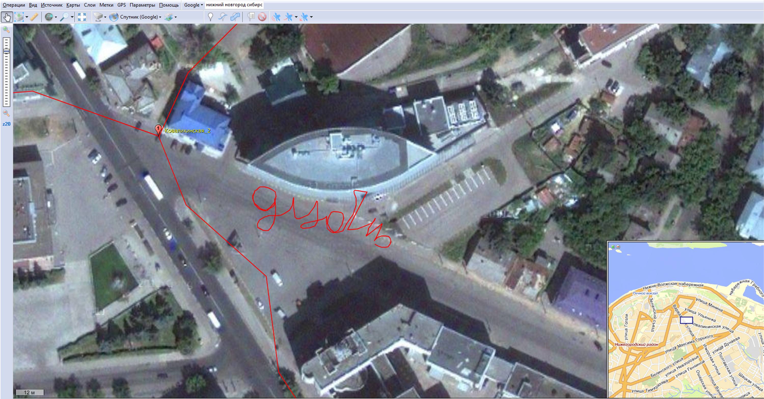

ivanfly писал(а):Ага вот.
Линия нарисована в Нижнем Новгороде место N56°19'23,75", E44°0'39,48".
doc.kml, запакованный в этом файле, закодирован в UTF-16. Если его сохранить в UTF-8, он нормально открывается САС.Планетой. (Наверно, для порядка надо и в тексте исправить UTF-16 на UTF-8.)
Открыл запрос 709 в багтрекере.
Последний раз редактировалось Tolik 05 май 2011, 13:19, всего редактировалось 1 раз.
За это сообщение автора Tolik поблагодарили: 2
ivanfly (10 май 2011, 11:03) • Parasite (05 май 2011, 14:10)
Сообщение ivanfly » 05 май 2011, 13:09
Fetser писал(а):ivanfly Формат KMZ несколько отличается от привычного. Как выход из положения можно открыть в Google Earth и тут же его выделить в метках и "Сохранить местоположение как" и формат становится приемлемым для SASПланеты.
Пасибо помогло, скриншет в доказательство прилагаю.
