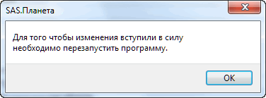

Ещё раз хочу обратить внимание на этот диалог:
Очень напрягает!
Уберите, пожалуйста, его вообще.
Таких ситуаций, когда действительно надо перезапускать программу, не много. Можете перечислить все?
Смена языка да и всё... Делается 1 раз и навсегда...

Tolik писал(а):Всё равно, я считаю, подобные вещи должны быть в программе по умолчанию.
Согласен. Нужно будет добавить сделайте тикет в трекере, что бы мы не забыли.
Tolik писал(а):Очень напрягает!Уберите, пожалуйста, его вообще.Таких ситуаций, когда действительно надо перезапускать программу, не много. Можете перечислить все? Смена языка да и всё... Делается 1 раз и навсегда...
Если бы все было так просто. Еще как минимум смена сетевых настроек и, возможно, еще какие-то. В том то и дело, что я не знаю точно какие изменения будут нормально работать сразу после Ok, а какие только после перезагрузки. К этому релизу я очень сильно переделал работу с настройками, но этот процесс еще не закончен.

Сообщение Tolik » 17 мар 2011, 14:17
По-моему лучше не выводить этот диалог никогда, чем выводить его напрасно.

Сообщение Papazol » 18 мар 2011, 00:03
Пока альфа - можно и так. А в релизе - конечно, только там, где надо. Совсем не выводить как-то неправильно.
Re: SAS.Planet.110316.Alfa
Сообщение vdemidov » 18 мар 2011, 00:17
Papazol писал(а):Пока альфа - можно и так. А в релизе - конечно, только там, где надо. Совсем не выводить как-то неправильно.
Ну если в релизе только там где надо, то откладываем релиз на неопределенный срок.

Сообщение feya » 18 мар 2011, 01:51
Завтра посмотрю методом тыка какие настройки работают без перезагрузки, какие токо с ней.
И если кто сможет - тоже потестите.
