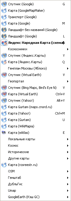

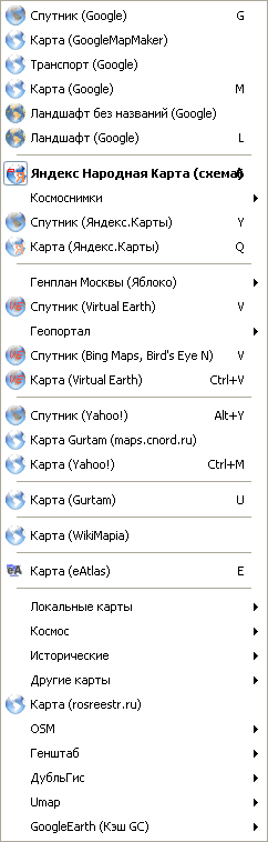

Вот две версии с одинаковыми картами из двух репозиториев после удаления maps.ini:
110216
110311.alfa

Tolik писал(а):Да нет никакой проблемы с pnum!
Как можно заметить, на обеих картинках в списке значатся только карты. А где слои? У меня слои были здесь же!
