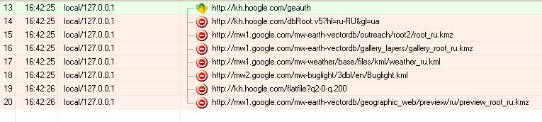

Инструкция по запуску клиента в связке с GeoCacher-ом:
1. Скачиваем и распаковываем архивы с GE.Local и GeoCacher-ом в любое место на диске.
2. Открываем InternetExploer и прописываем прокси-сервер 127.0.0.1:8081 для всех соединений и для локальной сети. Описание со скриншотами.
3. Включаем интернет и запускаем GeoCacher-а (в трее появится значок чёрного цвета).
4. Запускаем GE.Local, ничего не трогаем, даём появиться глобусу. Значок GC в трее при этом будет периодически становиться зелёным - идёт загрузка данных из интернета.
4.1 Если глобус не появился, GE выдал сообщение об ошибке, а значок GC ни разу не "моргнул" зелёным, значит на 99% неправильно прописан прокси-сервер в IE. Перепроверьте всё семь раз и если всё-равно ничего не работает - пишите о проблеме сюда - будем решать сообща.
5. Закрываем GE, переходим в папку, куда мы его распаковали, находим там автоматически-созданную папку с временными файлами (песочницу) и полностью удаляем её.
6. Отключаем интернет, кликаем правой кнопкой мыши по значку GC в трее и в появившемся меню включаем режим "Только из кэша" (иконка кэшера станет синей).
7. При отключённом интернете запускаем GE.Local, ничего не трогаем и ждём появления глобуса. Если глобус появился - поздравляю, вы успешно запустили локального клинта на локальном сервере. Если что-то не так - см. п 4.1.
Инструкции для запуска:
1. Открыть файл %WINDIR%\system32\drivers\etc\hosts (если его нет - то создать) любым текстовым редактором, внести в него строку:
XXX.XXX.XXX.XXX kh.hoogle.com
, где XXX.XXX.XXX.XXX - IP-адрес компьютера, на котором установлена серверная часть (см.выше). Если серверная часть на том же компьютере, что и клиент - то ввести 127.0.0.1, итд.
На этом настройка клиентской части завершена.
2. На серверной части настроить так, чтобы при запросе клиентом файла /geauth - всегда отдавался файл из аттача geauth.rar. Способ настройки зависит от выбранной серверной части из многих возможных.
Далее настроить так, чтобы при запросе клиентом файла /dbroot.v5 отдавался файл из аттача dbroot_200.rar. Версии данного файла постоянно меняются на Гугле в сторону увеличения при выкладывании новых снимков, поэтому можно периодически брать этот файл с Гугля и подменять у себя, чтобы становились доступными новые снимки. Если же работа клиента идет полностью в локальном режиме - то периодические обновления можно не делать. В аттаче - версии 200 для русского и английского языков.
Далее настроить отдачу имеющегося контента в обычном порядке, на сим настройка серверной части закончена.
* - при обязательном наличии собственно контента к просмотру
** - при наличии технической возможности этого.
Просьба не задавать вопросы в стиле "А у миня ничего ниработает!!!!" - они будут игнорироваться. Приветствуются вопросы в ветку с точным указанием версии клиента, используемой серверной части и по возможности максимально точным описанием проблемы. Спасибо.

Re: Google Earth .LOCAL
Сообщение temp » 08 июн 2009, 14:19
Я геокешером только один раз пользовался, посмотреть что это.
Запрос вижу, а в какой папке должны находится файлы dbroot.v5.200.rar и geauth.rar чтобы геокешер их отдавал?
temp
Сообщения: 279
Откуда: UA
Сообщение Parasite » 08 июн 2009, 16:36
temp писал(а):Я геокешером только один раз пользовался, посмотреть что это.
То есть Вы даже их распаковать не хотите? :)
Сообщение temp » 08 июн 2009, 17:11
Я просто не знаю где эти файлы должны находится (в какой папке кеша GeoCachera), попробую позже отдать эти три файла Google Earth через HandyCache, там настроек больше.
temp
Сообщения: 279
Откуда: UA
Сообщение temp » 08 июн 2009, 18:01
Попробывал только что через HandyCache.
Первоначально GE запрашивал три файла:
http://kh.hoogle.com/geauth
http://kh.hoogle.com/dbRoot.v5?hl=ru-RU&gl=ua
http://kh.hoogle.com/dbRoot.v4
Получилось скормить файлы geauth, hl=ru-RU&gl=ru пришлось переименовать в dbRoot.v4 чтобы он его сьел.
ПОсле этого хочет следующее:
Попробую позже разобраться. А пока буду пользоваться стандартным GE, когда два гига кеша будут израсходованы тогда и буду искать новые решения.
