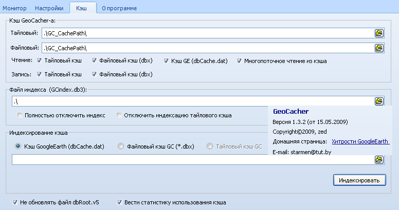

zed писал(а):Кстати, а зачем? У GeoCacher есть продвинутый кэш по типу кэша GE, т.е. одним/несколькими большими файлами (файловый кэш) и такой проблемы с кэшем как у SAS нету.

Parasite писал(а):Старые версии GC (примерно до конца апреля) были подвержены неприятному глюку, когда отдавали неверные заголовки в клиента, и клиента от этого клинило вплоть до тормозов, зависонов и вылетов.
Поставьте последнюю доступную версию GC (с нею и GE.LOCAL заработает, если что).

temp писал(а):А где это можно выставить?, в настройках не нашел
