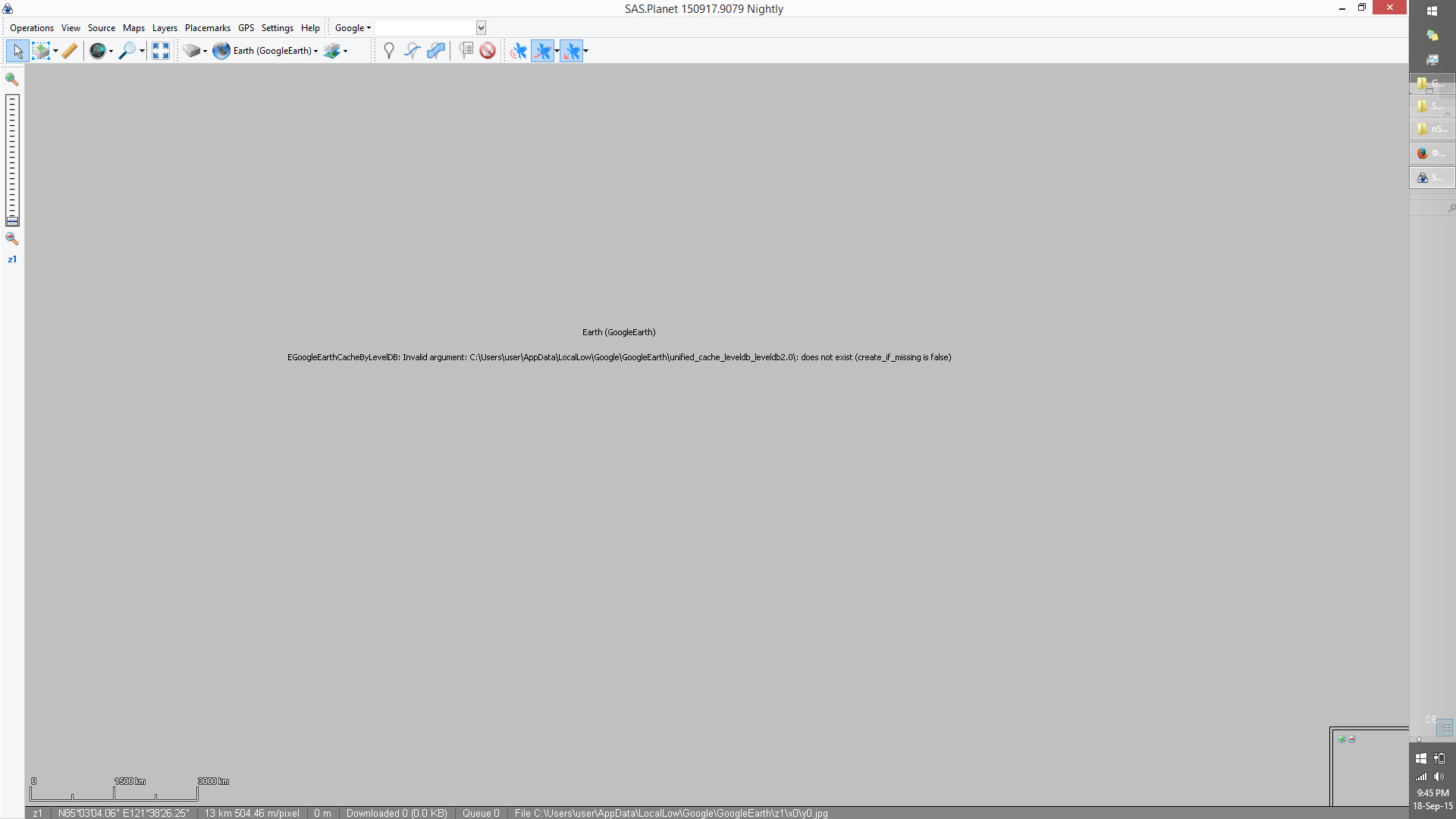

Он был закрыт у меня обычно. Это просто очередная попытка чтоб запринскринить ошибку

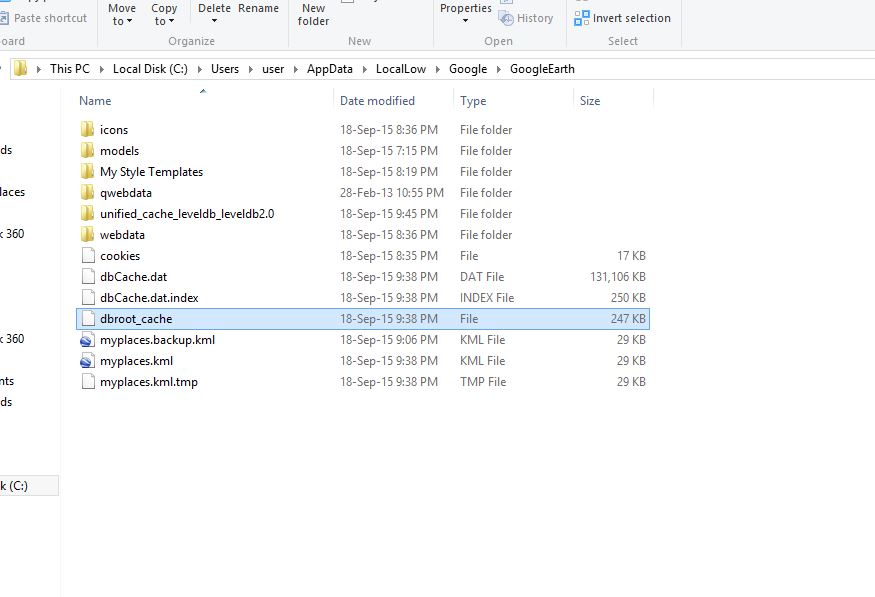

Сообщение zed » 18 сен 2015, 22:43
Стоп, папка unified_cache_leveldb_leveldb2 это же кэш GE7. А у GE6 должен быть старый добрый dbCache.dat.
Вы какую папку в настройках SAS указали? Если GE7 не пользуетесь, а запускали ради эксперимента, то просто удалите папку unified_cache_leveldb_leveldb2, чтобы она не мешала.

Сообщение helloworld » 18 сен 2015, 22:47
удалил

Сообщение helloworld » 18 сен 2015, 22:51
всё, всё заработало! надо было просто в appdata папку Google удалить, и он его заново создал и вссё работает!

Сообщение zed » 18 сен 2015, 22:54
Вообще-то, в папке Google хранится весь кэш и если вы её удалили, то вы и кэш весь снесли.
Может быть небыло прав на чтение этой папки, вот SAS и не мог подступиться.

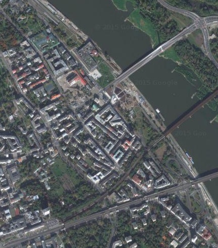

Сообщение helloworld » 19 сен 2015, 13:23
кэш читать он начал, но теперь когда сшиваю карту, он ее сжимает по вертикали почему-то
при этом карты из гугл мэпс сшивает с правильными пропорциями, а из кэша нет
изи гугл мэпс 432*491 а из кэша 432*301

Сообщение Ivan30 » 19 сен 2015, 13:44
helloworld писал(а):кэш читать он начал, но теперь когда сшиваю карту, он ее сжимает по вертикали почему-то
это нормально, всё дело в проекции
тайлы в Google Maps квадратные, а в Google Earth прямоугольные
