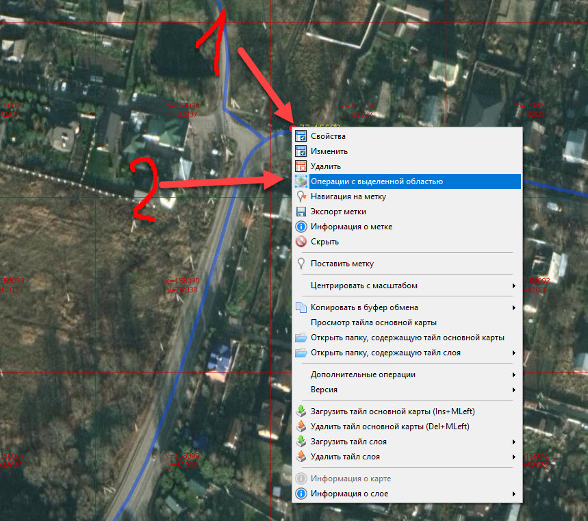

я делаю так:
1. кликаю по метке правой кнопкой мыши
2. выбираю Операции с выделенной областью
3 Указываю Радиус - 500 м, Форма - Квадрат.
4. получаю выделение в форме квадрата со сторонами 1000 метров вокруг метки (метка ровно по центру)
5. скачиваю по этому выделению нужный уровень и сохраняю картинку.
6. итого есть квадратная картинка у которого сторона 1000 метров
7. вставляю в автокад и указываю в свойствах картинки ширину ее как 1000
8. и получаю картинку в масштабе 1:1000

danmer писал(а):Правый клик не срабатывает как минимум и в меню ничего похожего не нашел ((
вот же
1. метка
2. пункт из контекстного меню по Правой кнопке

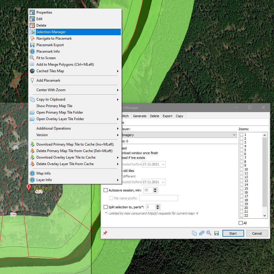

Сообщение danmer » 17 ноя 2021, 19:08
rass писал(а):
вот же
убейте меня не вижу ничего похожего на радиус- у меня правда на английском, но все же )))
з.Ы. прошу прощения за тупость ))

Сообщение rass » 17 ноя 2021, 22:11
какая версия программы?
вероятно, у вас старая версия, где еще не было выделение области по квадрату
