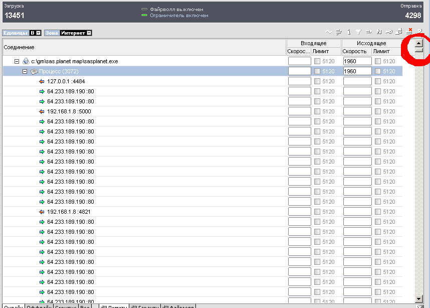

Еще такой скрин - 1470 открытых соединений (в программе качается Карта.Гугль в один поток, пишет что "Отсутствует соединение с интернетом"). Соединение, разумеется, есть - и прибивание всех этих 1470 штук решает проблему...до следующего раза.

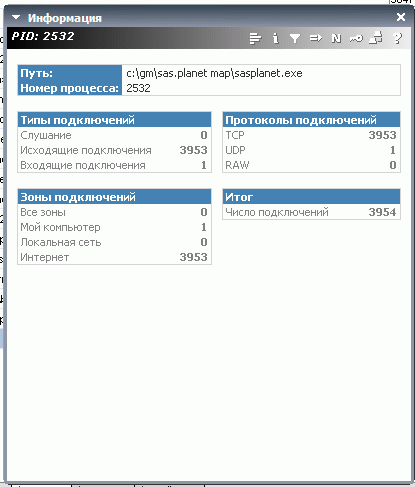

А вот оно же после полного рестарта системы.
3953 открытых соединения, программа разумеется пишет "Отсутствует подключение".

Не помогло. Все по прежнему. Аттач1 - до запуска скачки (всего пара сокетов на твою "статистику"), аттач2 - во время скачки (и мнооооооого страниц таких вот, с открытыми коннектами), аттач 3 - для примера работающий параллельно SatMap в несколько потоков в течении пары дней уже (там все прекрасно закрывается, и данного глюка нет, как нет и подвисших сессий).
Красные сессии - закрываемые сокеты. Такое ощущение, что у тебя они закрываются "через одну" (см.аттач2), а "забытые" - так и висят и копятся, и почему-то не закрываются даже автоматически по таймауту. У тебя "Connection: Keep-Alive" либо "Connection: Close" заюзано?
