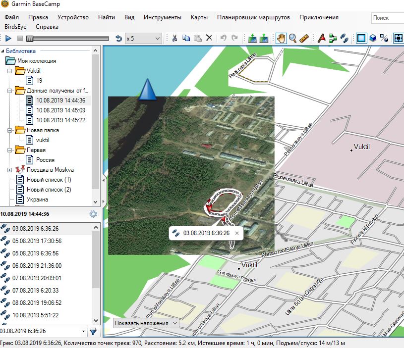

Сообщение gisx » 13 авг 2019, 13:24
Разобрался с моими задачами, слишком глубоко копал))). Экспортировать данные в часы Garmin можно через программу BaseCamp в формате kml, kmz (ограничения по размеру растра -длина, ширина и до 3 Мб памяти). Что касается векторных данных - таким же способам можно экспортировать и их ГИС MapInfo и ArcGis. Проекция должна быть Долгота/Широта.

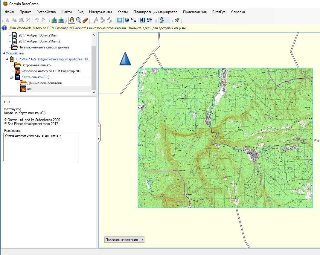

Есть прибор GPSmap62s, собрал для него небольшой фрагмент карты в IMG с помощью SAS.планета, все собралось без проблем, прибор карту увидел, включил, но она не отображается. Видно только базовую гарминовскую. Отключал и удалял другие карты, что есть приборе, ничего.
При подключении к basecamp карта видна и отображается. Ту же самую карту в jnx прибор видит без проблем
карта в img
Подскажите, пожалуйста, куда рыть, чтобы прибор стал отображать растровый img?
basecamp + img

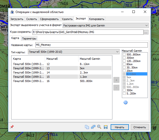

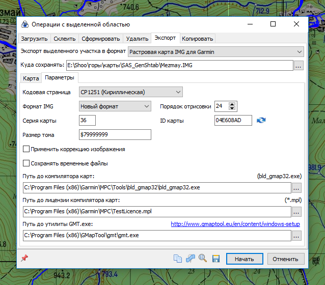

Сообщение vlasto1 » 15 апр 2020, 10:13
Скрин с экспорта карты в САС?

Сообщение MasterShoo » 15 апр 2020, 18:42
vlasto1 писал(а):Скрин с экспорта карты в САС?
вот.
