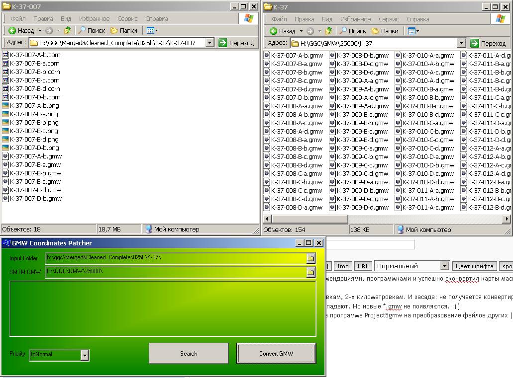

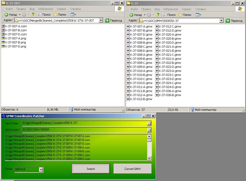

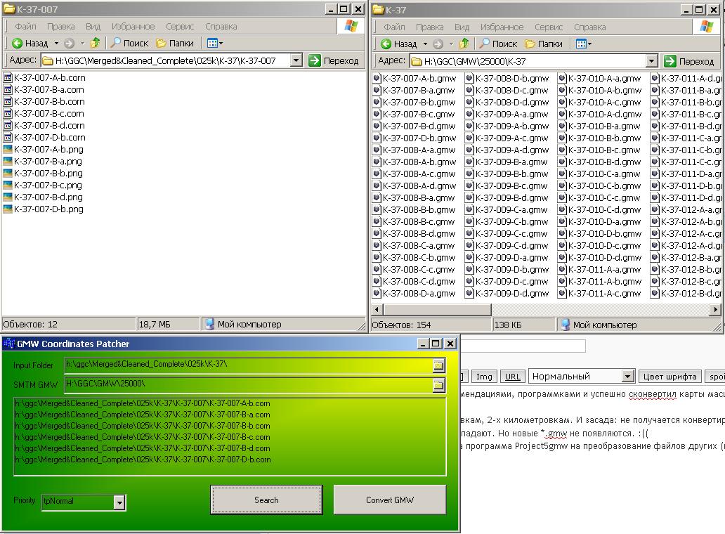

Сообщение VadimS » 29 июн 2012, 08:47
Вопрос DJ VK:
Воспользовавшись "Инструкцией по импорту карт 249,9999 м в планету" и прилагаемыми программами успешно залил в планету квадраты K-37, K-38, L-37, L-38 с GGC в масштабе 1:25000. Все отлично склеилось и правильно привязалось. Решил перейти к картам масштаба 1:50000, 1:100000, 1:200000 и вот засада: на этапе создания привязок с помощью программы 5 ничего не создается. Файлы из *.corn из нижнего окошка пропадают, а файлы *.gmw в папке не появляются. Скриншоты с программы 5 прилагаются. (успешная привязка 250 метровок и настройки перед конвертацией 500 метровок)
GMWPatcher 250 м до конвертации
GMWPatcher 250 м после конвертации
GMWPatcher 500 м до конвертации
Собственно вопрос о том, рассчитана ли "программа 5" на другие масштабы, кроме 1:25000? Или если написано, что "Инструкция по импорту карт 249,9999 м в планету" - то только 1:25000.

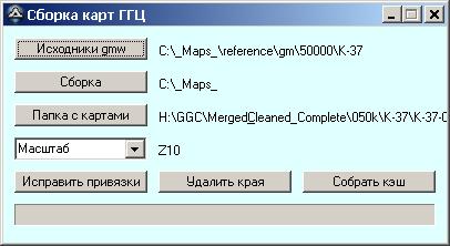

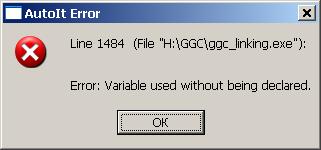

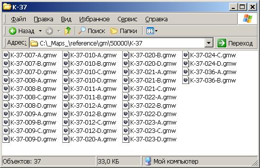

Чета не взлетело:
Здесь исходные привязки
Здесь чищенные карты и углы (*.corn)
Вот что настроено в программе
После нажатия "Исправить привязки" сначала внизу бежит "градусник", потом вот это сообщение
Привязок в папке с картами и углами не появляется :-(
Что не так делаю?

Re: Использование SAS.Планеты с пользовательскими картами
Сообщение Papazol » 04 июл 2012, 11:39
Всё равно отвечу, дабы избежать неясностей.
Судя по картинке, неправильно задана папка с оригиналами привязок. Изначально я делал так, чтобы было как у DJ_VK, а у него эта папка по умолчанию была C:\_Maps_ и более ничего. Это правильно, программа должна сама найти нужный файл. Поэтому я и сделал подсказку к кнопке выбора этой папки "В эту папку должен быть распакован архив с исходниками привязок".

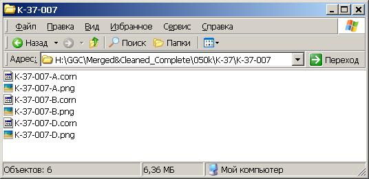

Сообщение VadimS » 04 июл 2012, 13:54
Да вроде все так и есть:
на первом рисунке показано, где лежат исходники GMW (причем пробовал в разные места складывать, не только на С:\* )
на втором - где картинки и *.corn
на третьем - что настроено в программе.
Сейчас еще раз посмотрел, вроде пути совпадают.
В общем ХЗ...
