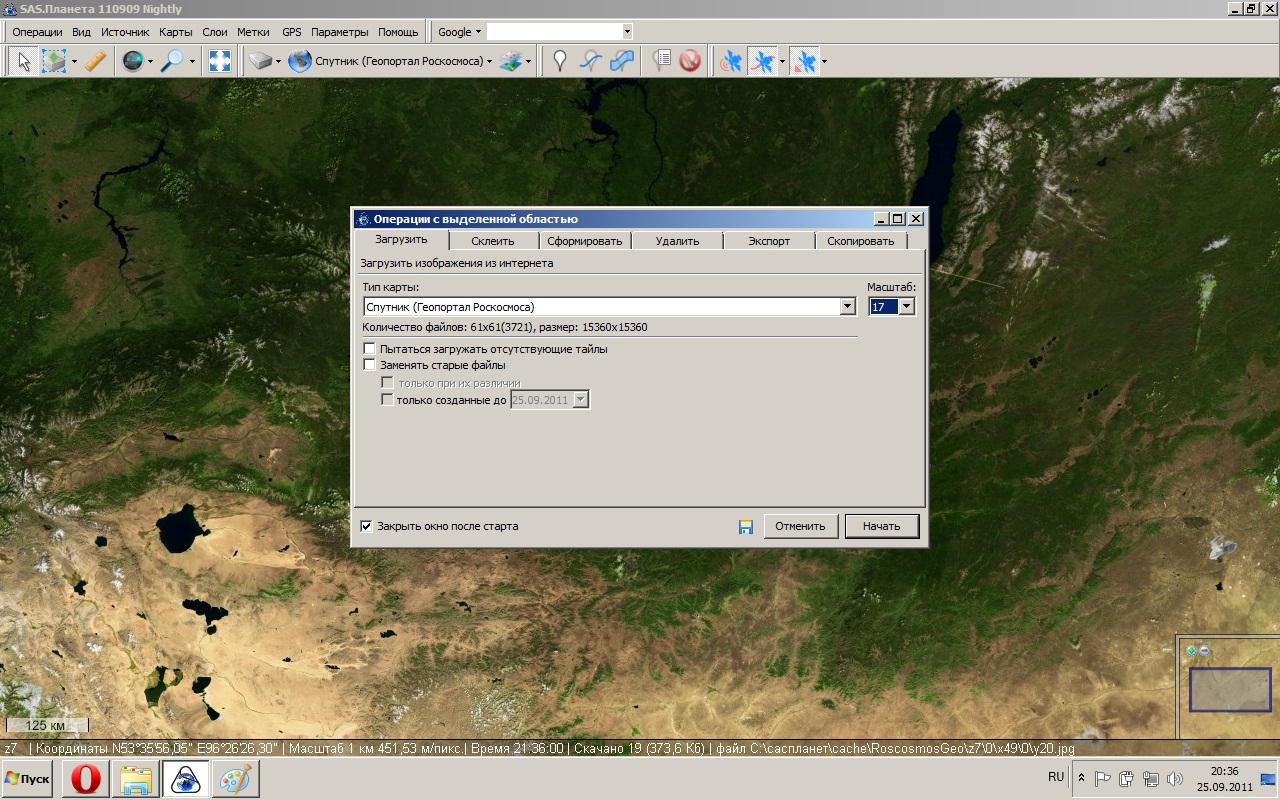

Сообщение Alex30 » 25 сен 2011, 18:43
1
первый скрин

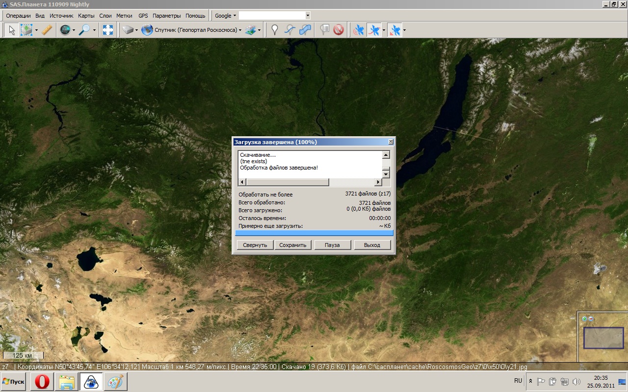

Сообщение Alex30 » 25 сен 2011, 18:49
Второй скрин.
Все. Затем начинаю клеить. Неудачно...

Сообщение Tolik » 25 сен 2011, 18:59
Там на скрине написано tne exists.
Это значит, кое-где тайлов нет.
У вас там, кажется, Байкал? И он что, есть на космоснимках в зуме 17???
Чтобы проверить, что скачалось, используйте инструмент Карта заполнения.
P.S. и ещё там написано: Всего загружено - 0, что должно как бы намекать.

Сообщение zed » 25 сен 2011, 19:07
tne = tile not exists - заглушка в кэше для отсутствующего тайла
tne exists = в кэше найдена заглушка, значит на сервер не ломимся почём зря

Сообщение Alex30 » 25 сен 2011, 19:20
Спасибо, что помогли разобраться. Действительно, для нужного участка z17 просто нет. Клеить было нечего.
И ранее видимо клеил без предварительного выкачивания... Вот ведь ... :oops:
