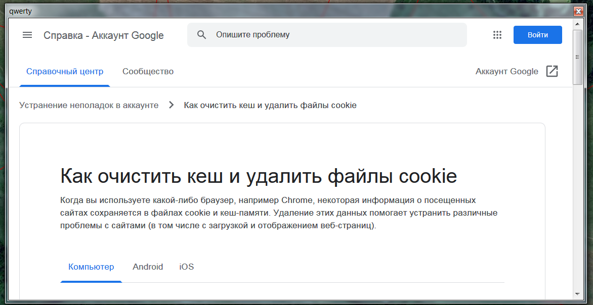

Сообщение Sav64 » 01 июл 2020, 12:05
Здравствуйте. Пробую сделать переход из окна метки по ссылке к файлу на Гугл диске. После перехода по ссылке открывается окно Как очистить кеш и удалить файлы cookie
Подскажите как устранить проблему.
